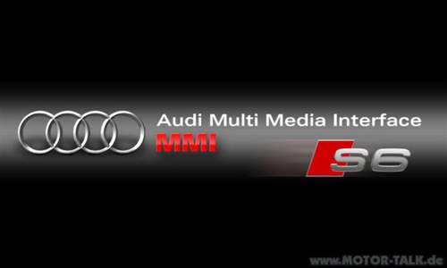

wie gewünscht 😉
http://s1.directupload.net/images/110918/akkd4wkg.jpg
S6-screen

jjjjjjjjjjaaaaaaaaaaaaaaa !!! Super! Danke !!!!!
Schön mit MotorTalk Schriftzug im Bild 😁
deswegen hab ich noch einen link mitgegeben ...

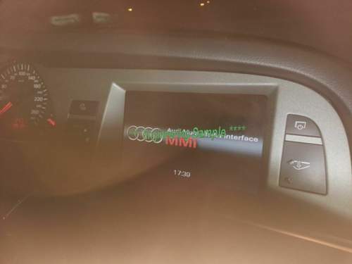

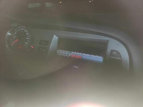

Habe bei nem Kollegen heute das Update von 0500 auf 5150 mittels der CDs 1+2 von 5570 gemacht.
Bei Änderung des Startbildschirms weg von 0 auf einen anderen Wert wird diese Änderung auch übernommen, aber bei Neustart blendet er über den Startbildschirm quer in grüner Schrift "Engineering Mode" darüber.
Kann man das irgendwie beheben oder habe ich was vergessen?
Das will ich mal sehen. Foto zufügen?
sry, der Text heisst Engineering sample.
Im Anhang der Standardbildschirm und der Bildschim mit Codierung S6
20160120-173711
20160120-173930
Ist der Fehler auch drinn bei Codierung auf S6 Bildschirm oder nur im Standartbildschirm.
Änderst du die Werte im Hidden menü oder über Vcds
Wenn ich den Standardbildschirm lasse, dh Codierung 0, ist die grüne Schrift nicht im Bild. Ändere ich per Hidden Menü oder VCDS auf einen anderen Wert als 0, dann habe ich diesen Schriftzug im Bild.
Habe soeben folgendes gefunden:
http://www.motor-talk.de/forum/engineering-sampel-im-mmi-t2284741.html
http://www.a6-freunde.com/.../
Muss ich wohl das 5570 auch drüberbügeln.
