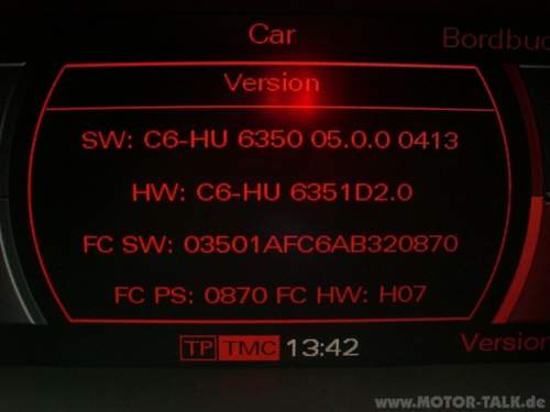

Hi Leute, hab schon alles eingegeben in der sufu aber nichts gefunden.
vielleicht könnt ihr mir helfen,
da schreiben einige das sie beim tdi 3.0 im MMi das S6 Bild haben beim start, wie kann ich das auch machen? oder geht das nur bei bestimmte?
hab car+setup gedrückt und ich komm nicht ins hidden menü rein!
mach ich was falsch?

Falsche MMI Version oder Hidden nicht aktiviert (VCDS)
Dann ist das Hidden Menü nicht frei geschalten. Das gibts nur ab einer bestimmten MMI Version, genau so wie die Bilder. Die kommen ebenfalls erst mit dem Update.
Welche MMI Version hast du?
die hier ??? ich weiß nicht was das bedeutet, hier ein foto, ihr kennt euch sicher aus!

Jetzt mische ich mich auch mal ganz dumm in die Diskussion ein. Das S6 Bild ist doch nur bei farbigen großen MMI möglich, beim kleinen (so wie ich es auf dem Foto erkennen kann) ist das doch garnicht machbar... oder doch ???
das is der farbige, sieht nur so aus...
Das ist das farbige. Er ist nur gerade ein einem Menu wo alles rot ist. 😉
@Audi_TDI_3.0
Du hast 1. das hidden Menu nicht freigeschaltet und
2. einen zu geringen Softwarestand. Da sind die Bilder noch garnicht vorhanden.
So schauts aus.
Also Update auf 5570 wenn du das S6 Bild willst. Dafür aber die SUFU bemühen denn dazu gibts massig Threads.
