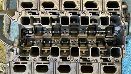

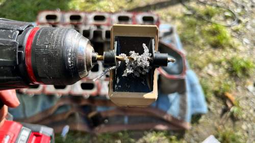

Also ich habe eine "verstärkte" Version selbst erstellt. Siehe Bild. Läuft einwandfrei und vorallem ohne Drehmoment Verluste
Gefällt mir nicht, läuft ja über 4 Lagerstellen in der Luft? Evtlm bekommt man da im 3D Druck mit eingesetzten Lagerbuchsen was schönes für hin...dann wäre es vielleichte ne gute Möchlichkeit.
Die Muttern an den Enden würde ich massiv verkleben und das Gewinde am Ende kaputt machen, dass sich da ja nichts im Ansaug verirrt.
Umlenkung und Führungen sind an den Enden mit einem Spezialkleber geklebt. Sieht man aber auch auf dem Bild. Dazwischen ist nichts nötig, da der Stab ja auch aus EINEM Stück Eisen ist und nicht wie original, aus mehreren filigranen Plastik-Stücken.
Und das Gewinde ist mit Quicksteel verklebt. Die Mutter geht nirgends wohin 😉
Meiner Meinung nach die beste Reparaturmöglichkeit. Mit Sicherheit aber länger haltbar als eine neue!
Du hast im Saugrohr doch schon ziemlich starke Kräfte, das sind auch keine Winde wie aus einem Föhn, sondern pulsierende/schwingende Säulen. Ich würde die Lösung mit der nicht vorhandenen Führung über so weite Strecken auf keinen Fall fahren, die Wahrscheinlichkeit, dass es die Klappen komplett zerreisst wäre für mich viel zu groß.
Bin aber durchaus gespsnnt wie lange das gut geht!

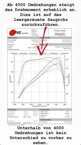

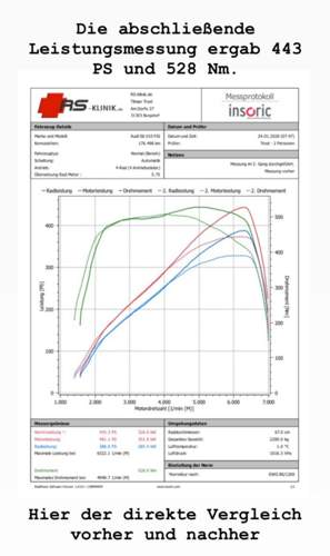

Ich bin recht neu im Forum und möchte auch gerne noch meine Meinung zum Thema Saugrohr (leergeräumt/umgebaut/funktionierend) abgeben, da ich auf Instagram von der RS-Klinik in Hannover einen Recht interessanten Beitrag (mit Leistungsdiagrammen) gefunden habe und auch selber schon ein wenig getestet habe.
Ich fasse mal alle Informationen die ich gesammelt habe zusammen und verkompliziere das Ganze hoffentlich nicht zu sehr.
Also:
Ein leergeräumtes Saugrohr verhält sich nahezu ident wie eines, welches durchgehen auf Leistungsstellung (kurze Ansaugwege) steht. Ca. 20-50 NM (je nach Drehzahl) Drehmomentverlust im Bereich von ca. 2000-4700 Upm und ab ca. 4700 Upm volle Leistung bis oben. Das ist sowohl meine persönliche Erfahrung und auch das Ergebnis aus den Leistungsdiagrammen. Einen erhöhten Spritverbrauch konnte ich mit dem leeren Saugrohr nicht wirklich feststellen, höchstens minimal.
Durch ein umgebautes Saugrohr auf durchgehend lange Ansaugwege (Drehmomentstellung) hat man zwar volles Drehmoment im unteren Bereich, dafür fehlen oben raus (ab ca. 4700 Upm) dann schon ca 40-50 Ps. Das merkt man auch beim Fahren deutlich, kommt einem so vor als möchte er einfach garnicht mehr hochdrehen, weil ihm halt die Luft fehlt durch die langen Ansaugwege.

Alles richtig recherchiert! Danke für deinen Beitrag! Zumal es das Schaltsaugrohr nur noch bei Audi gibt und es dort ca. 4.000 EUR kostet

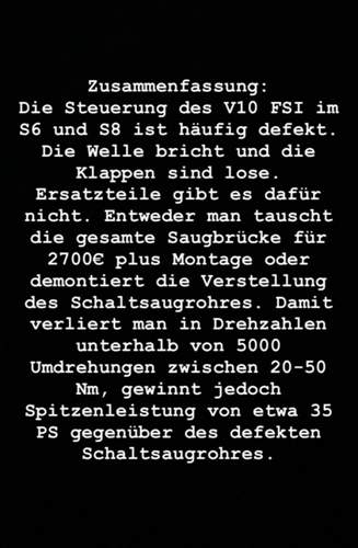

Guten Morgen, ich beschäftige mich schon länger mit dem Thema ansaugbrücke vom s6 v10. Jetzt habe ich nach ewiger suche endlich eine vernünftige Dokumentation der Leistung mit und ohne klappen gefunden.
Das ganze gibt es bei "rsklinik.de" auf Instagram in den Story Highlights zu sehen.
https://www.instagram.com/s/aGlnaGxpZ2h0OjE3ODg1MjE0MDg1NDg4ODEw?...
Ich hänge hier die wichtigsten Daten auch nochmal an.
Damit sollte geklärt sein, wie viel Leistung man wirklich verliert wenn man die oft defekten klappen raus wirft.

Ich finde Fazit total irreführend,
Da steht, dass man bei 5000u 20-50Nm verliert aber 35PS gewinnt, wobei im Diagramm klar ersichtlich ist, dass sowohl Leistung UND Drehmoment beim 2. Lauf (gestrichelte Linie) niedriger sind. Ich nehme an, das ist der Lauf mit defekter Klappe? Stimmt jetzt die Angabe dass man Drehmoment verliert und die gestrichelte Linie ist ohne Klappen,
Stimmt die Angabe dass man 35 PS gewinnt und die durchgehende Linie ist ohne Klappen,
oder stimmt nicht dass man 35 PS gewinnt und oder die Linien sind dennoch vertauscht.
Zudem wundert mich, warum ist die Angabe über das Drehmoment und Spitzenleistung bei 5000u gewählt obwohl Spitzenleistung die Leistung in der Spitze ist, da beträgt die Differenz 80-90Nm und PS.
Der Link funktioniert nicht, sonst könnte ich da mehr Informationen holen.
[Von Motor-Talk aus dem Thema 'Audi S6 V10 5.2 FSI Ansaugbrücke Klappen entfernen leistungsmessung' überführt.]
Weil das grösste Drehmoment nunmal bei 5000 Umin anliegt mein lieber und die gestrichelte Linie (intaktes bzw defektes Saugrohr) liegt doch viel früher an als die durchgehende Linie, ergo ist auch früher mehr Drehmoment vorhanden.
Also ich finde das verständlich ausgedrückt.
Bin aber dennoch verwundert das man anscheinend mit beiden freigelegten Ansaugwegen Leistung generieren kann.
Natürlich auf kosten des Drehmoments unten rum.
Das ist aber so marginal, das man das eventuell vernachlässigen könnte.
Ich bin verblüfft das den Ingenieuren es wert war soviel Aufwand für ein paar NM zu betreiben.
Da sieht man halt immer das Kraftentfaltung eindeutig wichtiger ist als Topendleistung.
Wer beschleunigt im Alltag schon bis in den Begrenzer, da kommt es eben doch auf den Poposchub unten rum an.
Ich habe das so verstanden das die Klappen komplett entfernt werden also inklusive den Wellen und eben alles was noch dazu gehört.
Beide Ansaugwege sind somit offen.
Für mich wäre das immerhin später mal ein Trost, das ich mit meiner dann defekten Ansaugbrücke dennoch Leistung generieren kann.
Und ich kann meine alte Ansaugbrücke nun als Tuningteil verkaufen 😁
