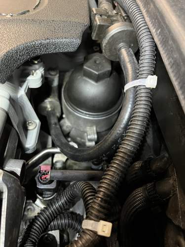

Moin, hab wegen der starken Verkokung so ein paar Sachen am Motor weggelassen. Der Ölabscheider ist weg und das Teil an der Ansaugbrücke wo das ganze geraffel dran ging, ist auch weg. Bei mir gehen jetzt einfach von den Ventildeckeln 2 Schläuche unters Auto. Gibts da wohl langfristig Probleme, hat schon jemand Erfahrung damit?

Hier mal ein paar Bilder
Aeb95413-b867-4580-9926-0cc9932b4f10
D29c7a49-3f3d-4303-a3de-66f41184d183
F2834802-8f43-4433-9e79-66d71e5d05fb

Da ich alles abgeklemmt hab bleibt alles im Motor. Du hast ja im KWG ja kein Unterdruck mehr, also kommt aus den Ventildeckeln nur noch ein Hauch Blow by Abgase. Hab es erst mit zwei kleinen Luftfiltern auf den Ventildeckeln versucht, aber das Frischluftgebläse zieht das in den Innenraum und glaub mir, das ist übel.Daher hab ich einfach 2 Schläuche an die Ventildeckel gemacht die unters Auto führen. Wenn du die KWG Entlüftung am Luftfilter anklemmst, zieht der Unterdruck ja wieder den ganzen Rotz aus dem KWG in den catchtank oder teilweise in den Luftfilter.
