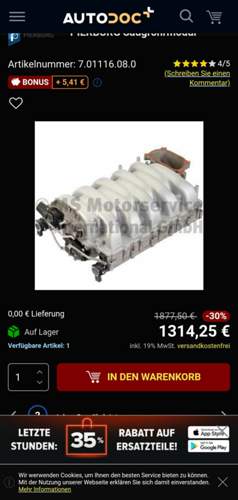

Einfach die ganze Brücke ausleeren wird wohl irgendwie gehen aber ganz ehrlich: wenns finanziell nicht reicht, wieso tut man sich dann so etwas wie einen V10 an? Ich hab mir die neue Brücke notgedrungen holen müssen (nicht die M Version), als der Preis grad hoch war und nirgends auf Lager, also weit über 2k bezahlt mit Dichtungen und Schrauben. Dafür danach Ruhe gehabt.
Für mich ist es auch keine Option ohne Klappen zu fahren, bzw. die Brücke auszuleeren. Mich interessiert es nur, da ich es mir vorher gar nicht vorstellen konnte ohne Klappen zu fahren. Falls es der S6 V10 wird werde ich die Saugbrücke definitiv wechseln und auch gleich die Verkokungen säubern. Ist ja ein Abwasch. Kurios finde ich, dass die Ansaugbrücke beim Freundlichen 2.500,- € kostet, man aber im Netz genau die gleiche für 1.300,- € findet. Der Hersteller ist immer Pierburg.
Beim Freundlichen zaehlt der Markt nicht, die haben Festpreise. Im Netz sind die nur deshalb guenstiger, weil es offensichtlich seit einiger Zeit ein groesseres Angebot gibt. Bis etwa September/Oktober letzten Jahres gab es nur sehr vereinzelt welche, die im Prinzip nicht guenster waren als bei Audi. Ich meine, das ich sowas in der Art schon einmal hier schrob. ;-)
Nur mal so...hab gerade gesehen dass Herr Autodoc wieder 1300 dafür haben will
