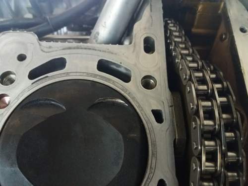

Dazu muss man sagen, bei Zylinder 6 habe ich beim Strahlen scheiße gebaut und den Zylinder versehentlich mit Walnussgranulat geflutet. Die Einlassventile waren minimal geöffnet, was aber auf grund der starken Verkokung für mich nicht erkennbar war. Leider ist mir das erst aufgefallen, als ich den Motor mit dem Anlasser ein Stück drehen wollte, um die anderen Ventile zu strahlen. Dabei hat der 6. Zylinder das Granulat "verdichtet" und der Motor drehte nicht. Das Granulat habe ich dann übers Zündkerzenloch abgesaugt und mit Druckluft versucht, alle Reste raus zu holen.
Nachdem ich alles wieder zusammengebaut habe und den Motor gestartet, um hoffentlich den Rest des Granulats zu verbrennen, habe ich erstmal eine Kompressionsmessung gemacht. Dabei habe ich festgestellt, dass Zylinder 6 nach wie vor um die 11 Bar Kompression hat. Zylinder 7 hat ungefähr den gleichen Wert.

Per Endoskop über den Zündkerzenschacht in den Brennraum schauen wie es aussieht?

Das werde ich heute Mal machen. Ich habe aber nur eine billige Endoskopkamera, da Werd ich nicht viel erkennen.
Vorausgesetzt ich finde Verunreinigungen im Zylinder, wie bekomme ich die am besten da raus? Ohne den ganzen Motor auszubauen und zu zerlegen am besten

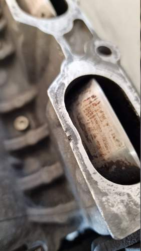

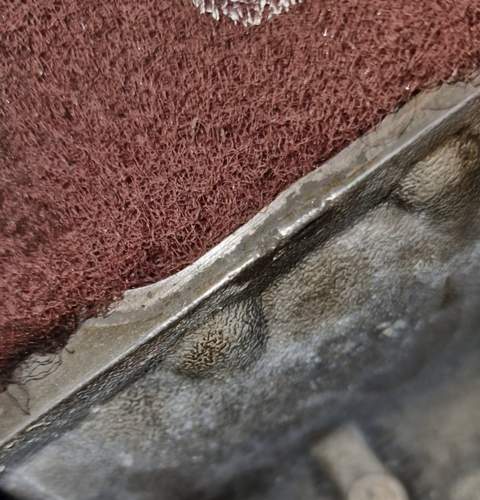

Ich habe das mit dem Bremsenreiniger absprühen probiert und tatsächlich was festgestellt. Wenn ich die Dichtung zwischen Saugrohr und Einlasskanal ansprühe, wandern meine aussetzter von Zylinder 6 auf 7. Sobald der Reiniger verdunstet ist, zählt der 6. Zylinder wieder hoch.
Jetzt hab ich das Saugrohr und die Dichtung mal genauer angeschaut und festgestellt, dass mein Saugrohr an mehreren Dichtflächen beschädigt ist. Ich werde jetzt neue Dichtungen verbauen und zusätzlich Dichtmasse verwenden, um hoffentlich diese Unebenheiten auszugleichen.
Oh das sieht ja böse aus.
Komisch das du nicht schon vorher Falschluftprobleme hattest.
Ich wünsch dir viel Erfolg.
Leider sind diese Dichtungen für die Saugbrücke nicht ganz günstig aber man bekommt sie glaub ich noch von Febi, zumindest eine Seite.

Ich habe jetzt neue Dichtungen mit Dichtmasse verbaut. Es wurde da definitv Falschluft gezogen meiner Meinung nach. Ich habe die Stelle mit Bremsenreiniger angesprüht, dann sind die aussetzter sofort von Zylinder 6 auf 7 gewandert laut vcds. Also der Motor hat an der Stelle auf jeden Fall auf den Bremsenreiniger reagiert.
Die Dichtungen von den Drosselklappen hatte ich nie ausgebaut. Habe den ganzen Luftsammler mit den klappen ausgebaut.
Ansonsten wüsste ich nicht, wo der noch Falschluft ziehen sollte. Den ölabscheider von der Kurbelgehäuse Entlüftung habe ich auch neu gemacht.
