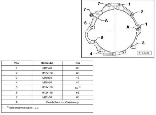

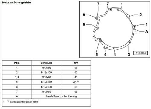

Habt hier jemand die vorhandenen Schrauben vom Automatikgetriebe genommen, vom Schaltgetriebe oder einfach nen neuen Satz vom freundlichen fürn S6 Schalter gekauft ?

Musst nur vergleichen 80% der alten Schrauben passen am Schaltgetriebe. Vergleiche die Bilder unten.
Du brauchst nur pos. 5 und 6. ggf 3. wenn du sie nicht kürzen willst.
Automatik-schrauben
Schalter-schrauben
Cool (y)...dann sollte das ja passen auch mit der Distanz dazwischen...danke
