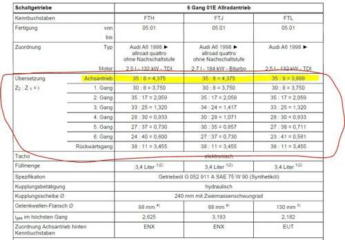

Weiss denn jemand warum die vorderen und die hinteren differentiale bei Audi unterschiedliche Übersetzungen haben?
Kommt ja auf die gesamt Übersetzung an.
ich meine den Differential der vorder und hinterachse die haben unterschiedliche Übersetzungen und wäre da nicht das Mitteldifferential dazwischen würden die räder der vorder und hinterachse sich unterschiedlich schnell drehen.
Das hat mit den Übersetzungen der Getriebe und der laufkultur des Motors zutun. Damit aber die gesamt Übersetzung stimmt wird halt das hinterachs Getriebe so gewählt das diese halt wieder stimmt. Deshalb kann man halt nicht jedes Getriebe an jeden Motor bauen. Mal ist es zu kurz mal zu lang.
9=4.111 sind x Umdrehungen ins achsgetriebe rein und Radseitig x raus
Ich glaube du verstehst nicht was ich meine. Wieso habe ich bei einem Auto an der vorderachse eine übersetzung von 4.1 und an der hinterachse z.b 3.8, wenn diese von dem getriebe mit der gleicher drehzahl angetrieben werden?
Weil du dir das zuleicht machst. Es geht um die Gesamt Übersetzung und dazu gehört A; das Getriebe B: das Zentraldifferenzial Torsen und das Hinterachsdiff. Du siehst das als einzelnes. Um das zuverstehen hier ein paar Infos:

Und dein Auto hat Vorne nicht 4.111 und hinten 3.889. Und es kommt ja nicht 50:50 raus sondern wie oben steht 45:55 oder 33:67 von vorne zu hinten welche feststeht durch die Übersetzungen aber durch das torsen Diff variieren kann bis zu 100:0 bis 0:100. Steht ja alles oben.
Das Getriebe hat ja keine eigene Übersetzung sondern jeder Gang eine eigene wie z.b. 2,7 Biturbo als Schalter 169Kw EDU /184Kw DSY
DSY / EDU / FTG
1 Gang = 28 : 8 = 3,500
2 Gang = 34 : 18 = 1,889
3 Gang = 32 : 26 = 1,231
4 Gang = 29 : 30 = 0,967
5 Gang = 29 : 36 = 0,806
6 Gang = 26 : 38 = 0,684
R Gang = 38 : 11 = 3,455
Diff = 37 : 9 = 4,111 EUU
Im 1 Gang hast du eine Übersetzung von 28:8 dann kommt vorne 3,500 raus und hinten eine Übersetzung von 37:9 was dann 4,111 wären. Beim 2 Gang ist die Übersetzung vorne 34:18 ist 1,889 zu hinten 37:9 sind immer noch 4,111.und so weiter...
