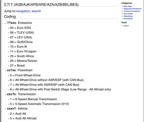

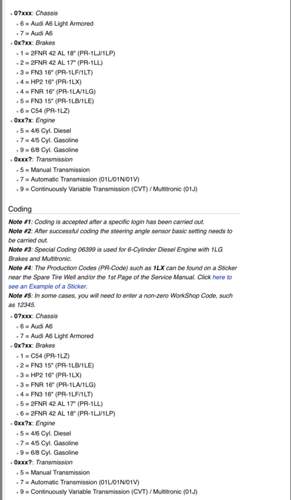

Um das ABS umzukodieren, braucht man einen Fahrzeugspezifischen Login-Code. Dieser setzt sich aus den Ist-Verbauständen zusammen. Den Login Code findet man im offiziellen Ross Tech Wiki, welcher sich aus verschiedenen Zahlen zusammensetzt. Für das Kodieren an sich gibts es dann wieder anderen Zahlen. In diesem Schritt bin ich etwas durcheinander gekommen, weil sich die Zahlen von Login und Kodieren nur kaum unterscheiden.
Für das Motorsteuergerät gibt es laut Ross Tech Wiki keinen Login-Code. In VCDS allerdings schon. Dort wusste ich nicht mehr weiter, weil sich das Motorsteuergerät nicht einfach so umkodieren lassen wollte. Deshalb habe ich dann zur „Flash“ Methode gegriffen und eine andere Software mit Nef Moto aufgespielt. Dann konnte ich das Motorsteuergerät ohne Login Code einfach so Umkodieren.
Lg

Vielen Dank für die schnelle Antwort
Ja, danke auch von mir!
