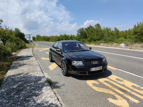

Kann es so leicht gewesen sein...
Mein Dicker steht und steht. Ich hab mein kaputtes Motorsteuergerät schon mal abgegeben und hab fast nen halbes Jahr darauf gewartet.
Ich hab es dann nach einem halben Jahr wiederbekommen. . " Kommunikation nicht möglich"""
Es ging nichts, mein Dicker orgelt nur. Mittlerweile hat sich Schimmel in ihm angesammelt, ich bin schockiert, aber berufstechnisch habe ich keine Zeit. Bitte gibt mir einer die Ecu für den S6 Schalter plus vielleicht die Codierung die ihn wiederbelebt . Hier nen Foto vom dicken ( Frisch von der Neulackierung ) .
Ich brauche also ein Steuergerät, plus die Ecu und einen Motherfucker der so nen fettes ding wiederbeleben will.
