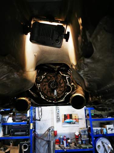

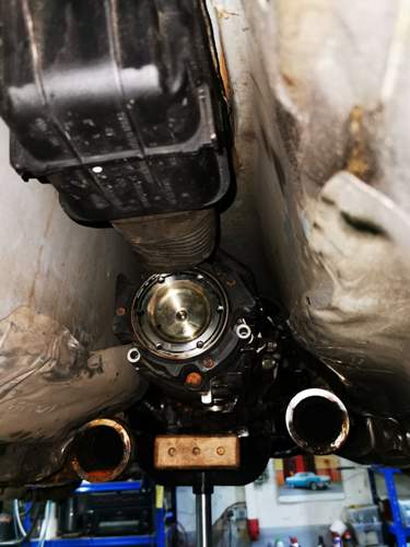

Ich habe es nun endlich in Angriff genommen und meinen Wagen umgebaut.
Verwendet habe ich folgende Teile:
- Getriebe FTL aus einem 2,5 TDI
- Differential EUT
- Distanzring zwischen Motor und Getriebe vom S4 B5
- Kardanwelle + Antriebswellen (vorne) passend zu Diff und Getriebe
- Schwungrad + Druckplatte S4 B5 + Distanzscheibe zwischen Kurbelwelle und Schwungrad
- Kupplungsscheibe S4 B6 (jungfräulich)
- Schaltgestänge A6 4B, das erste passte nicht 100% erst mit Hilfe eines Gestänges aus einem RS4 B7 ging es
- komplette Pedalerie eines 3 Liter A6 aus England gekauft passt
- Geber und Nehmerzylinder der Kupplung + Leitung + Ausrücklager (alles neu)
Elektrik:
- am F125 Stecker so lange die gleichen 2 Farben verbinden, bis bei Zündung an die Rückfahrlichter angingen und dann zum Rückfahrschalter am Getriebe legen -> keine Kunst
- das gleiche Prozedere am F125 bis der Motor sich starten lies -> Kid´s stuff
- ein Kabel vom Kupplungspedalschalter zu PIN39 an der ECU legen, die andere Seite des Schalters an Zündungsplus -> 20 Minutensache
Dem Motorsteuergerät die Neuigkeit beibringen:
- mit Hilfe der Flashsoftware von Nefarious Motorsports und meinem bitterbösen Chinadongle war ich in der Lage die ECU zu flashen so wurde aus AB, E :-)
- mit VagCom noch die Fahrdynamik informiert und alles war geritzt
Keine Fehlercodes oder sonst was, der Hocker läuft als wäre er als MT vom Band gerollt.
Nachher kommen noch ein paar Bilder.
Ich bin gerne bereit jede Frage zu beantworten, ich werde aber keine Schritt für Schrittanleitung posten. Wer sich ein solchen Umbau zutraut, sollte intuitiv handeln können ;-)

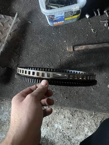

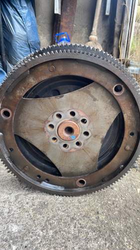

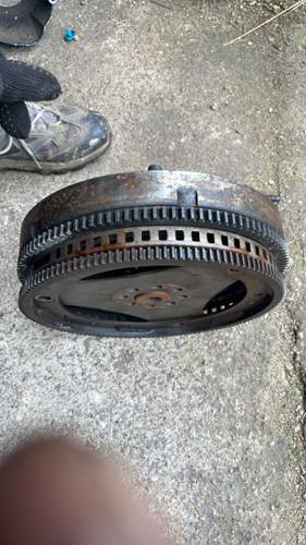

Ja, es ist eine Distanzplatte drunter, also dürfte es ja nicht am Sensor liegen. Hab jetzt doch die Funktion gefunden, Bilder zu posten, das ist jetzt das Bild von S6 Automatik Anlasserkranz und Inkrementenrad. Und dieses Inkrementenrad habe ich eben nicht am 2.5er TDi ZMS.
Bfdb71bc-4e95-4213-88fd-8980bac850fa
So, nochmal das 2.5er ZMS ausgebaut für Beweisfotos. Vielleicht verstehst du jetzt mein Problem zwecks der unterschiedlichen Signale.
0839e668-c7cd-47e9-9462-62126bceadc0
A21fecb0-f9b7-4697-9ea5-2b9ee0f7598c
Achso, verstehe.
Ich habe das originale S6 Schwungrad verwendet.
Kann sein das es vom TDi genau deshalb nicht funktioniert.
20220122
Okay, danke für die Hilfe, brauche dann wohl ein anderes Schwungrad.

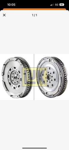

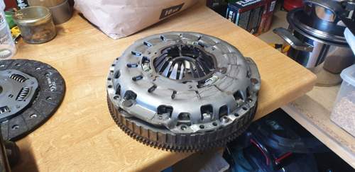

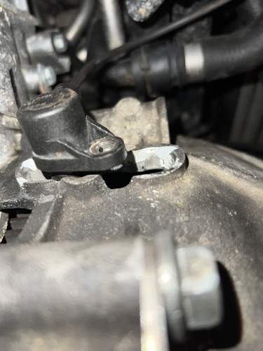

Soo, habe mir nun ein S4 B5 Zms besorgt. Ich habe gelesen, damit soll es funktionieren. Ist heute angekommen. Nun habe ich es mal auf dem Getriebe „Probegesteckt“. Dabei ist mir aufgefallen, dass das Zms erwas über die Getriebeglocke hinaus schaut. Somit ist das Getriebe bei Einbau auch nicht an den Motor gerutscht. Problem: Getriebewelle stand hinten im Nagellager an. Also habe ich die „Kappe“ hinten am Nagellager abgedreht, damit die Getriebewelle durchs Nagellager. Und siehe da, das Getriebe lässt sich ganz normal motieren. Dadurch, dass das Zms jetzt weiter Richtung Getriebe gewandert ist, ist auch die Bezugsmarke am Zms weiter Richtung Getriebe gewandert. Und zwar zwischen die beiden vorgesehenen Bohrungen für den Drehzahlgeber. Jetzt habe ich das Material zwischen den Bohrungen entfernt, den Drehzahlgeber in die Mitte gesteckt, und siehe da, er springt an. Mit Flüssigmetall werde ich morgen meine eigene passende Bohrung „konstruieren“.
Nun zu meiner Frage: Könnt ihr mein Problem nachvollziehen? Wenn ja, hattet ihr das Problem auch?
(Habe vergessen zu erwähnen, dass meiner ein Facelift Modell ist. Ich hoffe aber nicht dass sich beim Facelift etwas am Antriebsstrang verändert hat)
5c735485-2db9-4a9e-b12e-fee6064198b2
9cbb34fc-3ed5-4eb0-961c-5fc96644f5cf
Du hast den vergessen 01E103551A und wie bist du auf die Idee gekommen man könne das TDI ZMS nutzen? Mit dem Distanzring wäre alles plug and Play gewesen.

Meine ganze Problematik zum Thema Drehzahl sind einfach nur daraus entstanden, weil ich überhaupt nicht die Zwischenplatte zwischen Block und Getriebe auf dem Schirm hatte. Habe mir im Nachhinein die besagte Platte besorg und Zack hats gepasst. Wäre überhaupt kein Thema gewesen, hätte ich das überrissen.
