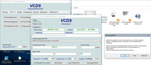

Der Soundaktuator liegt vorn mittig unter der Frontscheibe und kann im STG A9 (Körperschallaktuator) in seiner Lautstärke variiert werden. Da ich nach der Leistungssteigerung und mit geänderten Endschalldämpfern ein unangenehmes Dröhnen bekam, habe ich sie auf 0% eingestellt und bin glücklich ohne den synthetischen Klang im Innern.

Ich hatte das mal auf 0% geändert, konnte aber keinen Unterschied warnehmen.
Körperschall

@Dr.Dirt schrieb am 9. Mai 2019 um 19:50:09 Uhr:
Echt. Ich habe bei mir einen erheblichen Unterschied festgestellt. Auf 100% hat es unangenehm gedröhnt. Und Bei 0% dachte ich erst der Motor läuft überhaupt nicht mehr, weil totenstille im Innenraum. Hab es jetzt auf 40%.
