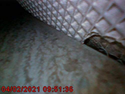

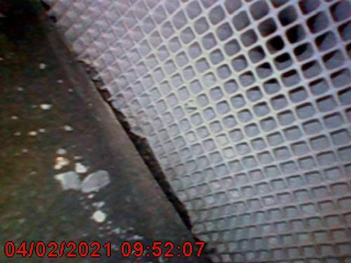

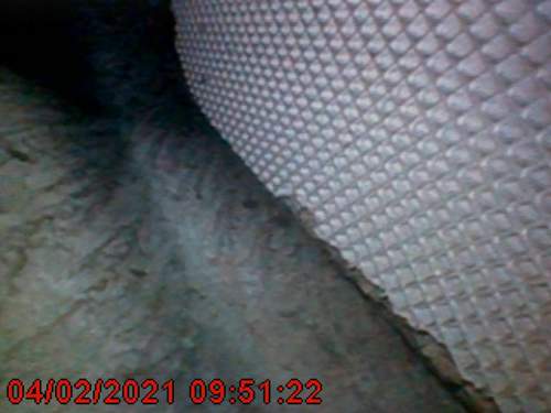

So Wagen war jetzt bei redhead zylinderkopftechnik. Motor hatte eine Ölleckage am Ölfilterdichtring (war bekannt) und ist sonst mechanisch einwandfrei. Kompression 10-10.5 (kalt) mit einem Ausreisser auf Zyl 2 mit 11. Das ist auch der einzige der immer Zündaussetzer protokolliert.
Steuerkette sehr unauffällig, nichts zu tun.
Lichtmaschine undicht, Sekundärluftpumpe defekt, Zusatzkühler undicht.
Lambdas getauscht, unauffällig. Als die Vorkat Lambdas raus waren, lief der Bursche wie er sollte und war kaum zu bremsen (im Vergleich zum Ist-Zustand).
Lambdas habe ich trotzdem durch angelieferte Bosch OET ersetzen lassen, waren noch die ersten und der Wagen hat schon 220.000 runter.
Sie haben auch die Kats endoskopiert (leider den Vorkat nicht auf der Ausgangsseite).
Im Anhang die Fotos.
Meinungen?
PS: RH meinte die Hosenrohre könnten nur raus, wenn der Motor raus geht. VAG Reparaturleitfaden sagt nur was von Getriebe absenken. Ist aber verdammt eng und alles weit weg 🙁
Katfrass
Brocken fehlen
Krümel?
+10

Wie sehen denn die Bilder vom Kat für Euch aus? Mechanisch und zündtechnisch ist der Motor laut RH für sein Alter und Laufleistung in gutem Zustand.
