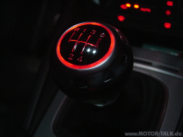

So, bin nun endlich mal dazu gekommen Bilder vom beleuchtetem S3/TT Schaltknauf zu machen. War zwar eine ganz schöne Arbeit aber die hat sich gelohnt! Vielleicht nicht ganz so gut bzw. gleichmäßig wie beim smhb0310 aber fast...😉
Leonid
Img-0464
Img-0474
Img-0472

So, möchte dieses thema jetzt auch nochmal aufgreifen!
Habe mir den S3 Schaltknauf in der bucht besorgt und jetzt auch schon zwecks LED einbau zerlegt! Klappte dank der Anleitung recht gut ;-)
Meine Frage ist nun, bekomme ich irgendwo eine 5Gang Schaltplakette einzeln her? Also NUR die plakette??? Oder muss ich mir dann nen 5Gang Schaltknauf kaufen und wieder komplett zerlegen?😕
Wenn es das teil einzeln zu kaufen gibt, würde ich mich auch über die Teilenummer bedanken :-)
Gruß Daniel
Gibbet nicht einzeln... 5 Gang S-line Knauf kaufen.. kostet um die 25€
Die Plakette ist aber ein wenig kleiner. Den Spalt musste dann auffüllen.
Mhh ok Danke!
Haste vielleicht noch die Teilenummer?
Und mit was muss ich das dann auffüllen?😕
Danke Im Vorraus😎
Nummer hab ich nicht... Schau mal bei den A3Freunden.de nach, die haben die in der Wiki.
Miss den Spalt aus, war meines erachtens 0,5mm, dann in den Modellbauladen und Modellbaukunsttoff kaufen und einen 2mm breiten und entsprechend langen Ring ausschneiden und den dann in die Lücke reinkleben.
Vorher die Klebestelle verschleifen.. Sieht dann kein Mensch 🙂

Original geschrieben von Leonid_
hab mir heut die ganzen Sachen zwegs des Umrüsten auf den S3/TT Schaltkauf beim 🙂 gekauft, so weit so gut. hab den S3 Knauf auch schon demontiert, leider ist mir beim demontieren des Alu-Rings eine von drei Plastikhöse im Knauf gerissen.
Hab den Aluhalter jetzt in der Hand, nur meine Frage:
Wieviele Löcher müssen da hinein gebohrt werden (siehe Bild) langen drei in "Stern" Anordnung oder sogut wie möglich alles raus bohren?
Besten Dank schon mal
Leonid

einfach den Aludeckel abhebeln (am besten mit einem Plastikkeil damit nix verkratzt), wenn die Ösen brechen ists egal der Aluknauf wird eh wieder drauf geklebt. ^^

Man sollte aber mindestens 6 LEDs nehmen...
Wozu? Der Schalthebel soll leuchten und nicht der komplette Innenraum. 😠
Gruß Dirk
gleichmäßigere Ausleuchtung.. Glaub einfach dem Papa, der über 50 Stück gebaut und das Ding erfunden hat 😉
Und der vom TT ***Klick***
Genau so sieht es auch mit vier LEDs aus.
Gruß Dirk
Vier reichen auch aus. Und einen Dremel um evtl. noch ein kleines Loch zu bohren. Dann hast Du auch eine perfekte Ausleuchtung!

korrekt, und die wurden von dir gut genutzt, mit 6 LEDs.
