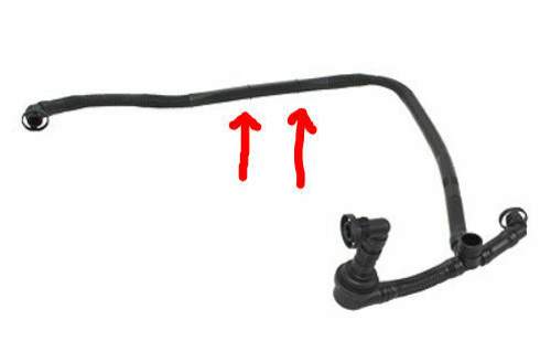

Hallo zusammen!
Gestern habe ich das erste Mal ein sehr eigenartiges Geräusch wahrgenommen, nachdem ich meinen Wagen nach einer ca. 30km langen Fahrt abgestellt habe. Klingt fast wie eine Ente 😁
https://youtu.be/wHNwXjfVq-k
Weiß einer was das ist? Ist mir so in der Form noch nicht untergekommen …

Ich weiß: Thema ist schon uralt...
Gab es jemals Rückmeldung woran das komische Geräusch vom Themenstarter lag?
Hab leider das Gleiche an meinem A6 4B 2.4 (ARJ).
Falls noch jemand, so wie ich, auf diesen alten Thread stößt:
Falls es jemand interessiert:
Bei mir wurde der Schlauch zur Kurbelgehäuseentlüftung getauscht, die scheinen ganz gern mal an den markierten Stellen zu reißen. Zeitgleich wurde der LPG-Verdampfer getauscht.
Danach war das Geräusch weg.
