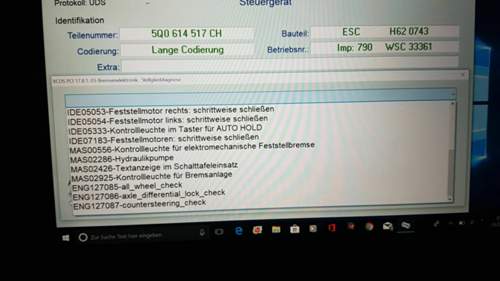

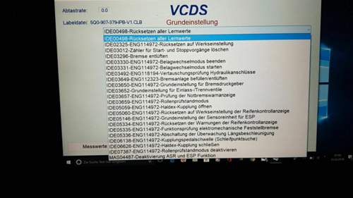

du nutzt doch auch OBDELEVEN....
kannst du mir nochmal im Detail sagen, wie du die Pumpe ansprichts?
Du hattest doch vor kurzem das Video dazu gepostet. Ich kenne es auch nur so über den Output Test im Steuergerät 22.
Die Funktion um die Pumpe einzeln anzusteuern habe ich bisher noch nicht gesucht weil der Output Test dafür völlig ausreicht, hauptsache die Pumpe wird angesteuert, ob einzeln oder zusammen mit der Kupplung ist mir persönlich egal. Wenn es möglich ist die Pumpe einzeln anzusteuern musst du mal selbst danach suchen.

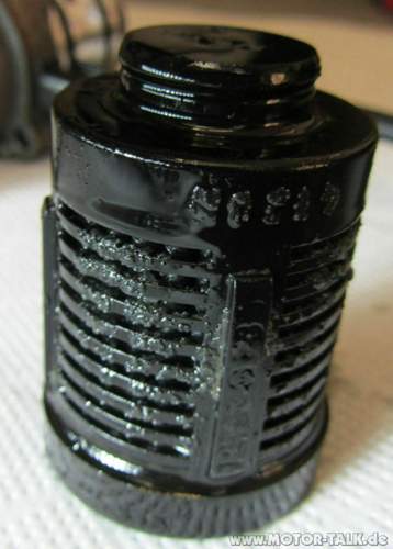

Nein das hat mit Wasser nix zu tun, das ist Abrieb von der Beschichtung der Lamellen.
Und auch normal, bei den Vorgängermodellen z.B. Haldex 4 ist das auch aufgetreten.
Nur gibt es da einen Filter den man wechseln kann.
Wie der aussieht wenn er zu ist kann man auf dem Bild sehen.
Das Ansteuern der Pumpe mit einem Diagnosegerät ist völlig sinnfrei.
Wenn das Sieb erst mal so aussieht bzw Abrieb vorhanden ist dann würde das dazu führen den Abrieb in die Pumpe zu ziehen was sehr gesund ist.🙂😉

Hier mal die Ansteuerung im ABS.
Obwohl das Fahrzeug ein Frontantrieb ist....
So teste ich meinen Allrad
https://youtu.be/hNuP8JEwoT8
