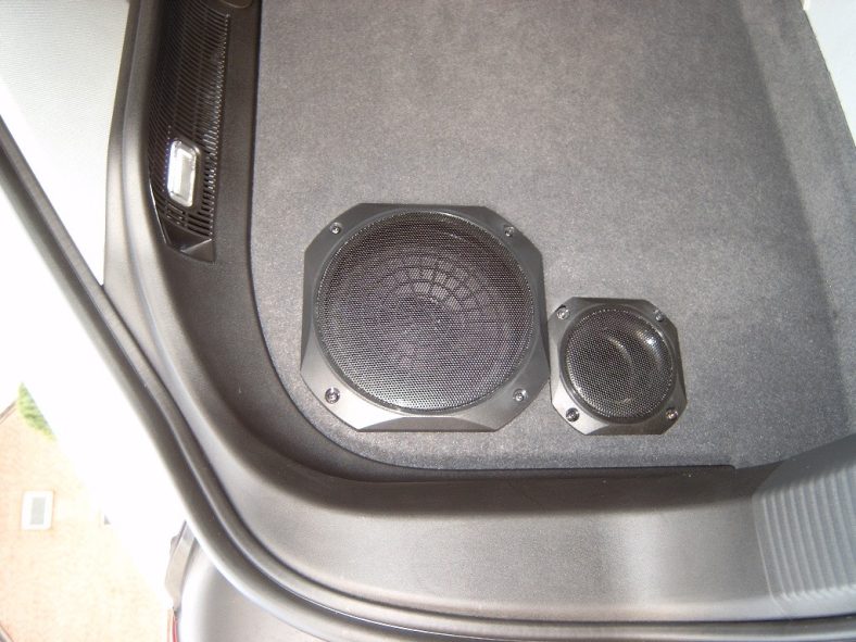

guten morgen,
heute morgen ist es mir extrem aufgefallen, dass mein bass bzw. die verkleidung hinten links unheimlich schäppert. ich hab gegen die verkleidung gedrückt und es wurde ein bisschenbesser - trotzdem sehr störend. ich komme nicht an die basskiste ran, weil die verkleidung ganz schön fest sitzt und ich mit 2 linken hände nicht alles kaputt machen will.
soll ich zum freundlichen fahren und sagen: das teil hier hinten scheppert, tut was dagegen....?
oder habt ihr mir tipps?
-> radio concert mit aktiv-lautsprechersystem

Bekanntes Problem 🙂
Zitat aus der A3-Mängelliste
Subwoofer brummelt, Seitenverkleidung vibriert
Alle A3 mit verbautem Subwoofer im Kofferraum, linke Seite unter Seitenverkleidung, haben folgendes Problem,
Die Seitenverkleidung liegt an der Bassbox an und wird zum Schwingen angeregt. Folge davon ist ein Brummen. Zugleich wird der gestaute Luftdruck durch die Karosserieentlüftung gedrückt. Die dort verbauten Lüftungsklappen werden angeregt und rappeln.
Abhilfe:
Die Werkstatt füttert Schaumgummi hinter die Verkleidung. Das Brummen ist weg. Für das Rasseln der Klappen gibt es seit der KW16 2005 eine Lösung. Es werden Klappen verbaut, die mit Schaumgummi überzogen sind.
Die Teilenummer der neuen Klappe ist
8P0 819 181
Bilder und Details der verbesserten Klappen
Mehr Infos
hab dies hier entdeckt, von paramedic_LU:
bild 1
bild 2
- soll ich diese geschichte lieber beim freundlichen erledigen lassen? (hab das auto erst 3 monate...)

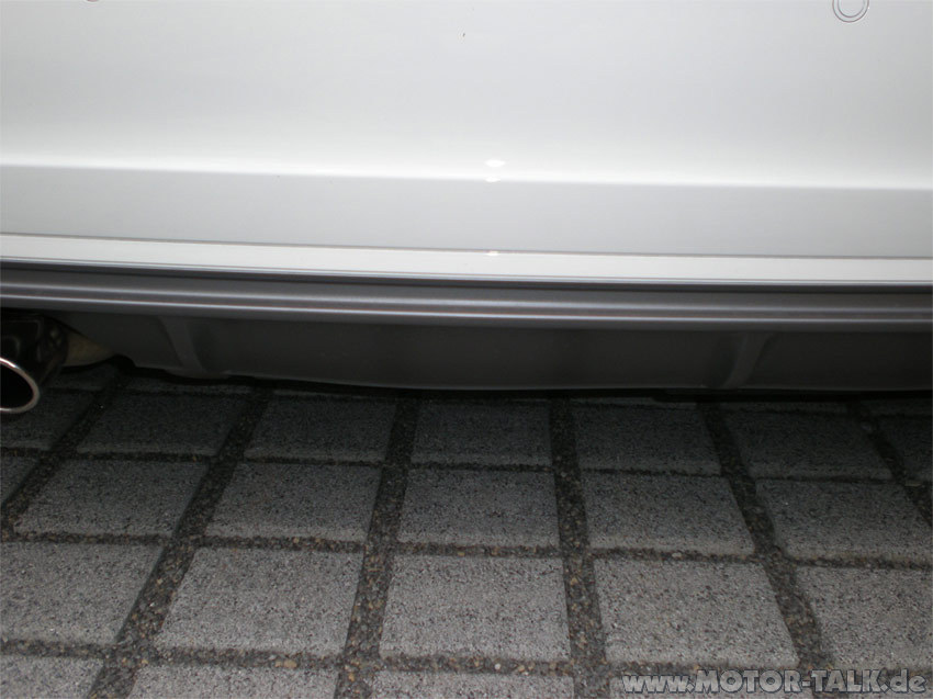

am 8.10 kommt mein s3 in die werkstatt, wegen dem scheppern und wegen bauch-stoßstange klick ...
diese lösung hier klick

Original geschrieben von Paramedic_LU
Ja das is so ne Sache....
Damals kamen die neu raus. Ich hab aber schon einige neue A3 gehabt die die ALTEN ab Werk drin hatten 😰
echt seltsam.
Ich weiss allerdings nicht wie die gewechselt werden. Ob das von Innen geht oder man von aussen den Stoßfänger abmachen muss.
Da is wohl Businessmann der bessere Ansprechpartner
Stoßstange hi. muss ab, um die Klappen auszubauen.
So ich war gestern auch beim 🙂 und habe jetzt einen Termin, die Klappen werden getauscht. Wie chon geschrieben die Stoßstange hinten muss weg.
PS: Auch jetzt noch werden ab Werk die alten Klappen eingebaut - Stand der Technik -, nur wen er stört und zum 🙂 geht bekommt die anderen.
