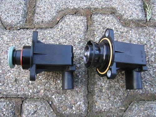

Also wenn es das SUV sein sollte, daß kannst du auch einfach ausbauen und mal überprüfen, anschauen ob die Membrane noch heile ist. Ich habe mir vor ein paar Wochen auch ein neues eingebaut, zudem sie mittlerweile auch ein neues entwickelt haben, weil die alten öfters hops gegangen sind. Das Alte kostete ca.27 EUR das neue mittlerweile 43 EUR, sollte aber besser sein. Meins ist auf Kulanz getauscht worden, aber ich habe es selber verbaut! Sicher ist sicher! Mein altes ist geplatzt, hat den Ladedruck einfach nicht stand gehalten.
Anbei ein Bild.
Aus- und Einbau ca. 15min.
Gruss Denis

wollte mal kurz berichten, dass ich einen kompententen Fachhändler gefunden habe, der das Problem mit dem Geräusch lösen konnte!
Es ist das Popp Off Ventil, welches ausgetauscht wird.

Hat auch eines, aber das sitzt unten am Turbo - muss man von unten tauschen und schadet sicher nicht
Anleitung:
http://www.audi4ever.com/v2/blog/details/22745/Neues-Schubumluftventil-am-A3-2-0-Tfsi-eingebaut/index.html
Du hast vermutlich schon das neueste verbaut, ich habe meines auch getauscht und da war der Korb am SUV gebrochen (neuestes Ventil)
Der Korb war am neuen SUV gebrochen??
Das "neue" hab ich auch. Das Kolbenventil, endet mit der Nummer 710d glaube ich.
Hmh, wenns das SUV wäre dann müßte ich wieder/erneut das 710d nehmen oder gibts schon wieder was anderes/neues?
Wäre ja ziemlich besch.. wenn die Kolbenvariante auch Probleme machen würde..
