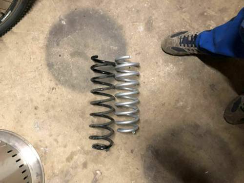

Hat schon jemand die Tieferlegungsfedern von H&R an der Vorderachse verbaut?
Habe leider(!!!!!!) kein Luftfahrwerk.
Sieht nach meinem Geschmack gut aus.
Sieht sehr stimmig aus!
Was ist denn nach dem Einbau alles zu erledigen?
Mir fallen da jetzt folgende Dinge in meinem Fall ein:
- Achsvermessung
- Scheinwerfer einstellen
- die Kamera für die Assistenten neu justieren

Ich möchte meinen w213 auch tieferlegen....kann es sein das es passiert das die reifen am Radkasten schleifen könnten wenn man 30/30mm tieferlegt?
Moin,
der B59 Schalter hat glaube nicht viel mit deinem Fahrwerk zu tun. Aber um es abzukürzen, wenn an deine Stoßdämpfer vorn Kabel (elektrisch) ran gehen, musst du „normale“ Federn einbauen. Wenn einfach nur der Dämpfer ohne Kabel da ist, kannst du Gewindefedern einbauen.
Ich habe in meinem S213 auch die 677 Ausstattung und Gewindefedern verbaut.
Hast du Limousine oder T-Modell?
Gruß CG
@STIG24 schrieb am 13. Mai 2020 um 07:35:14 Uhr:
nein

Bei mir hat sich das tieferlegen erledigt....es gibt keine Federn für das 4 Matic Modell hab bei Eibach, bei H&R und bei KW amgerufen...die haben alle keine Federn für das 4 Matic Modell
Weil sie sich nicht mit der Luftfederung der Antriebsachse beschäftigen wollen oder können.

Meine Frage,da es immer noch nur Tieferlegungen von H&R gibt. Welche Variante ist zu empfehlen nur Federn oder Gewindefedern?
Hinten ist klar Koppelstange.
Ich persönlich kann mir vorstellen das die normalen Federn etwas komfortabler sind wie Gewindefedern. Bleibt der Dicke aber da wo er sein soll mit Tieverlegung oder setzen die sich noch?
Fahre selber schon über 15 Jahre mit Tieferlegung, ich bitte euch kurz eure Erfahrung zu eurer Tieferlegung mitzuteilen.
Danke schon mal
Moin, es gibt tatsächlich gegenwärtig der allgemeinen Aussage auch Federn von Eibach! Und zwar vertreibt Brabus ebenfalls Tieferlegungsfedern, welche sie zwar unter Brabus vertreiben aber Eibach der Hersteller ist.
Fahre die selber in meinem S213 220d und bin sehr zufrieden. Sicherlich erreicht man keine extreme Tiefe, aber es sieht trotzdem gut aus.
Schöne Grüße
Ja das ist richtig mit den Brauns Federn, passen aber nicht in die großen Diesel das es mit der Achslast nicht passt. Ich hatte damals extra mit Dem Brabus Service gesprochen.
Ich habe meine H&R jetzt fast 2 Jahre drin und bis jetzt hat es nicht gesetzt, zumindest habe ich es nicht gemerkt bei bestimmt „hohen“ Einfahrten.
