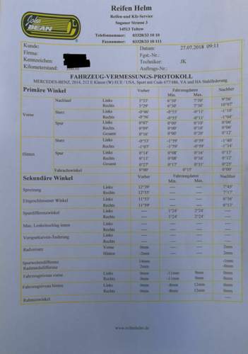

Anbei mein Protokoll, welches ich erhalten habe.
@mittelp
ja genau für VA und HA

Wo hats du denn dein Auto vermessen lassen oder macht das hier keiner nach dem Tausch der federn?
Ich habe den Einbau bei der Fa. Brosko in Zossen incl. Achsvermessung machen lassen 280,-€
Du hast einen W213 ?
Alles klar. Ja genau einen W213 keine Ahnung warum die für die Werte den W212 gewählt haben...

So hat sich alles zum Guten gewandt. Heute noch einmal bei meiner Anwesenheit die Spur vermessen und korrigiert. Lenkrad ist nun gerade wie es sein soll 😉

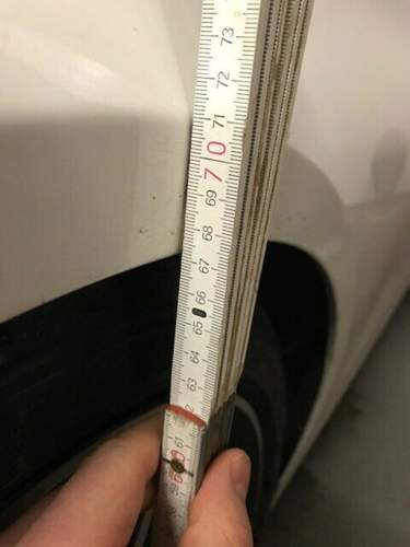

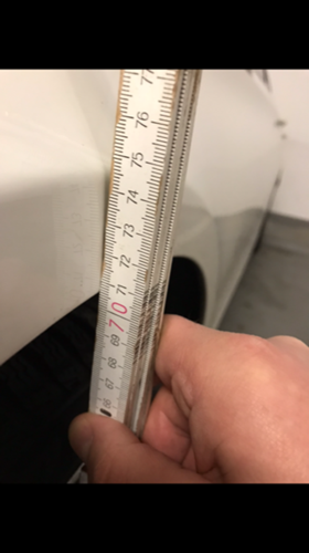

Wie bereits erwähnt würde ich die H&R Federn gerne gegen die Eibach Federn tauschen. Könnt Ihr mir bei Gelegenheit mitteilen wie ihr die Eintragung gelöst habt ? Ich meine da die Federn für die Limo sind ( Gutachten) ??? Des weiteren würde mich interessieren welches Maß ihr nun gemessen vom Boden zur Kotflügelkante habt. Vor dem Einbau hatte ich 70.5 cm mit den Federn nun 67 cm. Also eine tieferlegung von 35mm trotz AMG Fahrwerk. Hatte damit gerechnet das er nur um die Hälfte runterkommt da er ja bereits mit dem AMG Fahrwerk etwas tiefer war.
