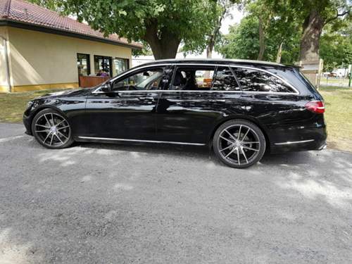

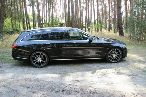

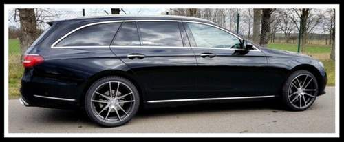

So, nun mit Bild 😉 vorher/nachher
Br-motec1-auf-peter
Schwarzer-peter
Sieht deutlich stimmiger aus und auch nicht zu tief. 😎
Was ich nicht verstehe, die Exklusive Line hat doch bekanntermaßen die etwas komfortablere Federung, wieso jetzt das? Nur gefällt es im übrigen auch besser.

So! Brabus Federn und Distanzscheiben sind drin. Alles auch eingetragen.
welche Distanzscheiben hast Du den verbaut und wie viel Millimeter pro Achse ?
Danke
Daniel
Vorne 13mm pro Seite und hinten 18 mm pro Seite!
Sind von H&R
Weil es einfach nicht gut ausgesehen hat, die 20" Felgen kamen überhaupt nicht zur Geltung, das ich nun wesentlich unkonfortabler unterwegs bin kann ich nicht behaupten, es ist schon ein Unterschied, aber nicht gravierend. Die Exclusiv ext. habe ich nicht bestellt, da es ein Jahreswagen war, allerdings mit allem Schnick Schnack.
@mittelp: Top sieht super aus. Genau das wollte ich auch. Meiner ist mit den H&R Federn vorne mindestens 1,5cm tiefer und das ist für meinen Geschmack zu viel. Was mich allerdings interessieren würde ist die Eintragung ? Haben die Federn für die Limo nicht ein falsches Gutachten sodaß man Probleme beim TÜV bekommt ?

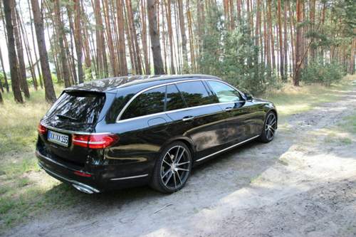

So habe nun endlich gestern die Eibach Federn mit meinem Kollegen eingebaut. Der Einbau (ca. 2 Stunden) war echt unproblematisch, aber natürlich sollte man das nötige Wissen haben.
Ich bin zwar erst ca. 150km gefahren, aber ich kann jetzt schon sagen des der Comfort sich nur sehr geringfügig verändert hat. Für meinen Geschmack sogar noch besser als zuvor und das Auto fährt deutlich besser um die Kurve. Ich hatte vor dem Einbau echt Angst, dass das Fahrwerk zu hart wird, da ich mit meinem alten Fahrzeug in Verbindung mit den H&R Federn sehr schlechte Erfahrung gemacht habe. Die Achsvermessung lasse ich selbstverständlich morgen noch machen (Lenkrad steht schon gut schief). Ich kann jedem der sein Fahrzeug etwas tiefer legen möchte um ein stimmigeres Gesamtbild zu erhalten die Eibach Federn bedenkenlos weiterempfehlen.
PS: Bilder folgen noch
