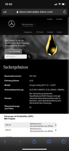

Mein der 350d gibt es nicht in 4matic. Der OM656 359d ist definitiv kein 4 matic. Und die Füllmenge oder wechselMenge wurde jetzt seit zwar auf 8.5 Liter geändert. Weiss der. Geier warum.. Aber im Büchlein steht 400d 8 Liter und 350d 9 Liter.

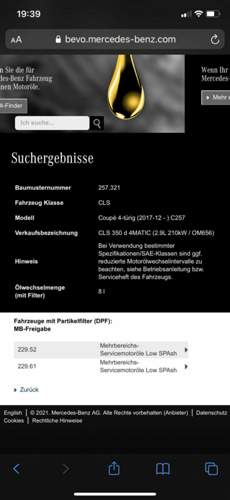

Die Ölwechselmenge beträgt nach der neuesten BeVo App 7,5l, zuvor 8l beim 4-Matic und 8,5l zuvor 9l beim Heckantrieb.
Da es scheinbar auch einen CLS 350d 4-Matic gibt, hat dieser die selbe reduzierte Füllmenge wie ein 400d 4-Matic, wegen der durchlaufenden Achswelle.

Cls ist 4matic w213 E350d nicht
Sry wusste nicht das es den in der e Klasse nur als hecktriebler gibt. Rätsel gelöst.
Tip top:)
