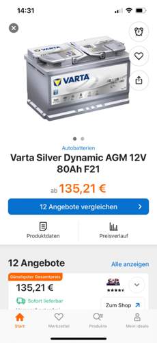

Hmm, hast Du gerade eben bei Idealo die Preise abgerufen? Das bestätigt den Verdacht, dass es eine Rolle spielt, mit welchem Gerät man aus welcher Region, um welche Uhrzeit, usw. die Preise vergleicht. Bei mir sinds 135,21 für 80Ah und 159,99 für 95Ah, bei Idealo zum aktuellen Zeitpunkt.
Mein Fehler, sorry! Die 106€ waren für eine Silver Dynamic 85Ah *ohne* AGM - hatte mich schon gewundert!
Die richtige ist die von Dir beschriebene 80Ah für 135€.
