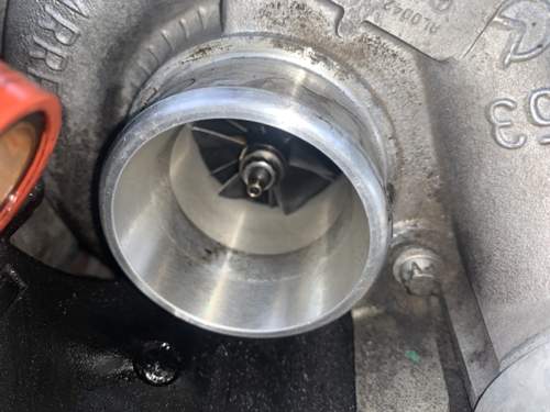

Was ist los ? Nun… der gute verliert sehr viel Öl. Seit den letzten 1700 KM war Ruhe… und auf einmal kommt die Meldung "Bei Tankstop Ölstand messen"… dann 1 Liter neu rein und 250 KM später die gleiche Meldung… Resultat war das der Messtab unter Minimum ist… Motor ist auf den ersten Blick komplett trocken… auch von unten..

Ich hab den Turbo geprüft. Nein… er ist es nicht weil er kein Öl schmeißt. Hab auch Gas gegeben und er schmeißt nur Minimal ÖL.

Wie kann ich das den mit dem Turbo prüfen ?

Turbo hab ich geschaut und nix gesehen.

Hast du auch geprüft ob die Turbinenwelle Radial und/ oder Axial Spiel hat?
Und selbst wenn die Turbinenwelle vom Spiel her i.O. ist kann die Abdichtung defekt sein oder der Ölrücklauf aus dem Turbolader verstopft sein, dann wird im Fahrbetrieb kontinuierlich Öl in den Ansaugbereich, vielleicht auch Abgasseite "gedrückt".
Es muss aber nicht zwingend der Turbolader sein!
Das kann auch an defekten Ölabstreifringen oder Schaftdichtungen liegen, das der Motor offensichtlich Motoröl verbrennt!
Aber das im Detail zu prüfen, bei einem Motor der einen DPF hat und somit kaum mehr "Rauchzeichen" gibt, schwierig.
Baut sich im laufenden Motor ein Überdruck auf? Gelöster Öleinfülldeckel wird "abgehoben", besonders wenn etwas Gas gegeben wird?
Vielleicht, weil relativ einfach, prüfen ob im Ladeluftkühler ungewöhnlich viel Öl steht.
Dito Lambdasonde vor DPF, ist die verölt?

Der Turbo hat nur minimal spiel.

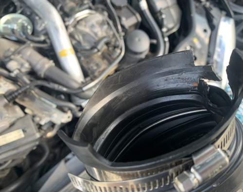

Mir ist im übrigen aufgefallen das die Ansaugbrücke auf einer Seite eine beschädigte Dichtung hat. Ist dies ein Problem ?
Hier
Das ist ja nichtmal die ansaugbrücke sondern das ansauggeweih...und dann noch so schlau sein...ich hätte dir bereits 3 Mal geschrieben mach wenigstens Mal deinen Kat und DPf raus und dann siehst du doch alles!
