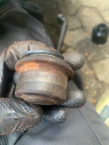

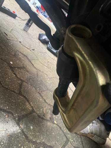

wir haben versucht an einem W211 E320CDI R6 Kilometerstand 636.000 das Traggelenk zu wechseln.
Dieses ist aber total fest. Mittlerweile sind auf der Spindel vom Ausspresswerkzeug mindestens 400NM und es passiert nichts.
Hat jemand ggf eine Idee oder kann uns weiterhelfen?

Viel mit dem Hammer klopfen, seitlich gegen den Achsschenkel und von unten gegen die Schraube vom Ausdrücker.
Hitze hilft auch sehr gut.
Tja-mit Spindelwerkzeug ca 600-800Nm….warm machen mit Gefühl 100-150 Grad sonst drohen Werkstoff-Schädigungen
das auspresswerkzeug (c-bügel) mit schlagschrauber kombinieren. das gewinde gut fetten. gute schlagschraubernuss nutzen. schlagschrauber sollte mittlere bis hohe leistungsklasse sein.
Hej, ich hatte meine 2 Tage vorher mit Rostlöser geflutet! Auf die Ratsche hatte ich 1m lange Rohr gesteckt, ging dann!
Hatte noch einen Gasbrenner,hab ich aber nicht gebraucht! Hatte auch keine Bühne, daher kein Platz für Schläge auf die Spindel oder Schlagschrauber!
Haben ebenfalls keine Bühne und kein Schlagschrauber. Wir werden es morgen mit Schlägen und etwas Hitze versuchen.

Ich habe es mit Kältespray probiert, das Traggelenk einmal komplett eingefroren. Dann mit einem riesen Vorschlaghammer einige Male auf den Achsschenkel geschlagen. Dann konnte man nochmal etwas an der Spindel drehen. Nach weiteren Hammerschlägen sprang dann das Traggelenk aus seiner Position und man konnte es gut einfach normal auspressen wie es eigentlich auch sein sollte
