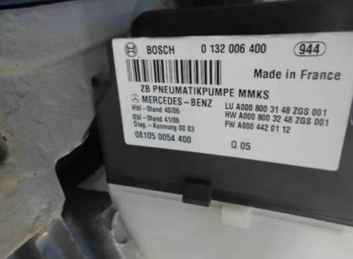

Ja sorry, mein Fehler 25 meinte ich. Die Pumpe als solches ja, aber wenn du bei Ebay nicht die richtige Ersatzteilnummer eingibst, wirst du auch die falsche Pumpe bestellen. Du brauchst Doch nur die o.g. Nummer von mir eingeben und fertig. Ich hoffe, dass dann die gebrauchte Pumpe auch funktioniert und die Schläuche dabei sind.

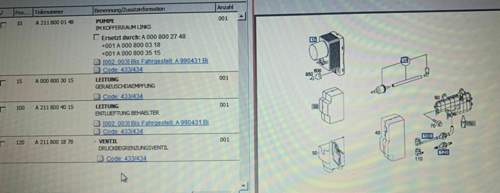

Habe mal nachgeschaut die A0008003148 sei der Nachfolger der 27, die du genannt hast.
https://www.ilcats.ru/.../?...
Die Nummer 15 in dem Plan ist wohl das Ventil was mir fehlt.
MfG
Anbei ein Foto aus meinem EPC zu deiner VIN passend
Luftpumpe-sitz
Danke dir für das Bild. Ich habe gerade auch mit meinem Daimler Partner gesprochen.
Er hat mir gesagt das alle Nachfolger für meine FIN geeignet sind. Sprich A0008002748, A0008003148 und A0008004248, die Würde dort netto 800€ kosten... Also dann werde ich mal im Internet nach einer suchen.

kannst du mir sagen welches Bauteil die Nr. 15 in deinem Bild ist?
Und wo kommt die dann hin?
MfG
@Leon500 schrieb am 21. Januar 2021 um 10:26:47 Uhr:
@chruetters schrieb am 21. Januar 2021 um 10:14:23 Uhr:
800 Euro für eine popelige "Luftpumpe"? Haben die den Knall nicht gehört???
Das habe ich Ihm auch gesagt...
MfG
Steht doch in der Beschreibung du musst nur lesen

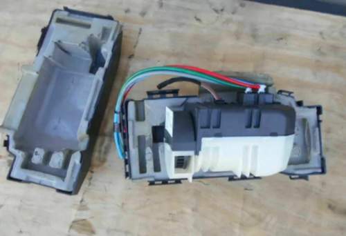

Ich habe noch eine neue Pumpe rumliegen. Ich kaufte damals zwei Stück und verbaute eine gebrauchte im Auto und habe die neue als Reserve gekauft. Aber nicht für 800 Euro. Wenn du die haben willst sag Bescheid. Was weg ist ist weg.
Das müsste doch dann die bessere und neuere Version sein?
(Siehe fotos)
@Mackhack
Was magst du für deine haben, nur mal so am Rande 😁
Jau
