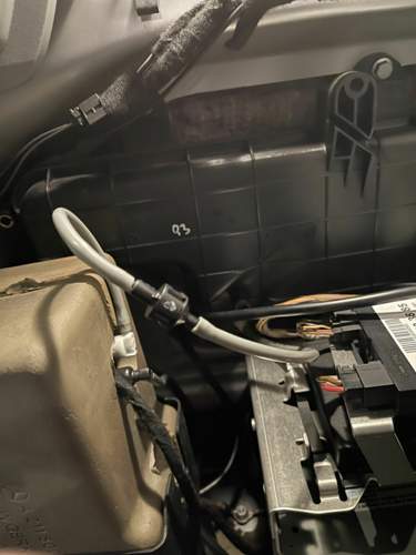

ich war schon bei Daimler um mit der SD auszulesen.
Nur der Fahrersitz ist Fahrdynamisch.
Rausgekommen ist der Fehlercode 9260 Druckversorgung fehlt oder ist nicht ausreichend.
Mein Problem welches ich habe ist, dass die Pulse Lampe blinkt und kurz danach wieder aus geht. Dazu kommt noch, dass sich die Sitze auch nicht über die Tasten ausblasen lassen. Die Fahrdynamic geht an aber funktioniert nicht.
Ich habe einen Druckschlauch entfernt an der Pumpe im Kofferraum und sie hat gepustet, nur ich weis nicht ob das ausreicht. Außerdem war zwischen Druckspeicher und Pumpe ein kleines schwarzes Ventil zwischen geklemmt. Soll das drin bleiben oder raus? Außerdem kam der Fehlercode 9310 bei der Pneumatikpumpe Versorgungsspannung wurde vom Bordnetzsteuergerät abgeschaltet. Ich muss dazu sagen, dass ich eine neue Batterie rein hab.

ich habe noch paar Bilder fürs Verständnis gemacht. Vielleicht erkennt einer ein Fehler auf den Bildern.
Noch zur Info ich habe den einen Schlau rausgemacht der zum Speicher geht da kam Luft raus allerdings sehr lau, sprich wenig.
Das kleine Ventil habe ich mal druck ausgesetzt trotz 5 bar kam auf der anderen Seite nichts raus, eine Erklärung wäre nett.
Sobald ich vorne am Sitz was schalte hört man immer so ein leichtes klacken man merkt es auch z.B. an der Wange.
Und jetzt blinkt die Pulse Taste nicht mehr sondern leuchtet.
Ich hoffe Ihr könnt mir helfen. @all @chruetters @icebear20m @JWeiden

Hatte ich auch lange bis ich dann irgendwann provisorisch den Ventilblock austauschte sowie Luftkissen (leckten irgendwie laut SD alle) in den Sitzen sowie die Pumpe selbst (3 x insgesamt).
"Fehlercode 9310 bei der Pneumatikpumpe Versorgungsspannung wurde vom Bordnetzsteuergerät abgeschaltet" kannst du ignorieren. Wird immer wiederkommen wenn dein Akku schwach ist.
Du hast noch die alte schwarze Pumpe. Die ist einfach fertig. Ich hatte diese Pumpe auch drin (von der Nachrüstung der Sitze) und tauschte diese 2 mal gegen eine Baugleiche aus und immer wieder das Gleiche. Dann habe ich irgendwann die neueste Pumpe gekauft samt neuen Schläuchen (sind farbig) und seither ist ruhe und vor allem blasen sich die Polster auch merklich schneller auf.
Das Überdruckventil ist nicht dein Problem. Die Pumpe ist wie bereits gesagt alt und hat mehrere Konstruktionsfehler. Von Überhitzung und Schmelzung von Kunststoff über defekte Überdruckventil im Inneren der Pumpe und einfachem Versagen gibt's die besten Horrormeldungen.
Die Reparatur wie ich sie machte ist ist allerdings nicht billig und recht Zeitintensiv.
