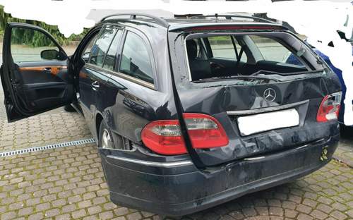

Hallo, bin gestern vom Bremspedal gerutscht und habe der Garage gerammt.

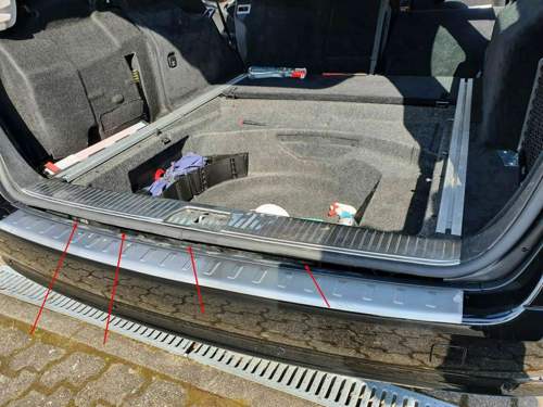

Schäden: Hecktür, Stoßfänger, Stoßfängerträger mit Prallstücken, Kante Laderaum, Heckscheibe, Sämtliche Heckleuchten und natürlich Schloß/Verriegelungsgedöns sowie rechter Kotflügel Lack.
Was meint Ihr, mit welche Kosten muss man mit so was rechnen? Lohnt sich Reparatur oder verkloppen?

Hast du keine Vollksko Versicherung? Hauptsache dir oder anderen ist nichts weiter passiert. Ich schätze mal auf 6.000€ wenn man es offiziell machen lassen würde.
Nö, Teilkasko nur....
Anderen und auch Ich, Gott sei Dank, gsund aber natürlich ist mein Stolz arg geknickt...... 🙁
Honnous
Weg damit. Wenn du nichts selber machen kannst oder willst sind das locker 10T€.

Das wird nicht reichen.
Besser ist, das Fahrzeug unrepariert um Netz anbieten und gleichzeitig Fahrzeug mit großem Frontschaden suchen, evtl. Schrottplatz. Dort erfährst du auch vernünftige Schrauberadressen.

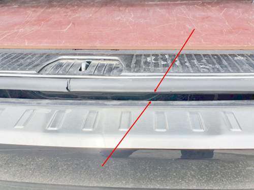

Vor dem linken Rücklicht ist auch noch eine Delle!!

Besser ist, das Fahrzeug unrepariert im Netz anbieten und gleichzeitig gleiches Fahrzeug mit großem Frontschaden suchen, evtl. Schrottplatz. Dort erfährst du auch vernünftige Schrauberadressen. Gute Lackiererei nehmen!
Macht etwas Arbeit, spart aber Kohle.

Ach du Scheiße, mein Beileid!
Das schaut für mich aber nicht nach vom Bremspedal abgerutscht aus, sondern auf das Gas getreten...
Wie auch immer ohne Vollkasko wirst du das Teil wahrscheinlich als Ersatzteilspender verscherbeln.
LOL, vom Bremspedal gerutscht. bei Schrittgeschwindigkeit hast nicht so einen Schaden.
Weiß nicht, warum mein Beitrag dreimal erscheint.
Die Heckleuchten ersetzt die TK als Glasbruch, die Scheibe auch, mit SB.
Lass dich nicht ärgern. Das ist kein Neuwagen mehr, was du in Originalzustand versetzen musst. Wechsel die hintere Stoßstange und einen Kofferraumdeckel.
Wo du es herfindest kann ich dir nicht sagen. Evtl. Andere Farbe laufen und lackieren lassen.
Aber 6000 oder mehr wird das sicher nicht kosten. Es sei denn du lässt es bei Daimler komplett reparieren bis zu den kleinsten Details im inneren.
Teile für S211 gibt es sehr viele bei kleinanzeigen und ebay. Mit Glück findest du eine Klappe in der gleichen Farbe. Dann noch neue Lampen und neue Stoßstange, dann sieht die Sache schon anders aus.
Aber ernsthaft, dass sieht nach einem Aufprall mit Minimum 30km/h auf einen Betonpfeiler in einer Tiefgarage o.ä. aus. Evt. Alkohol im Spiel, aber egal, ist passiert. Reparieren und behalten. Der Markt gibt zur Zeit nichts her, daher würde Ich den weiterfahren.
