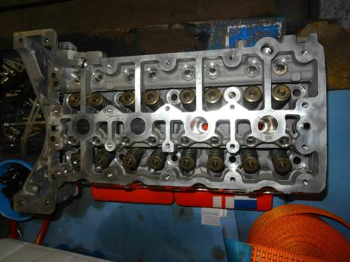

Wollte mal wieder ein update geben:
Viel ist nichts am Auto passiert...
War ja Urlaubszeit / Ferien und dannach auf der Arbeit viel zu tun.

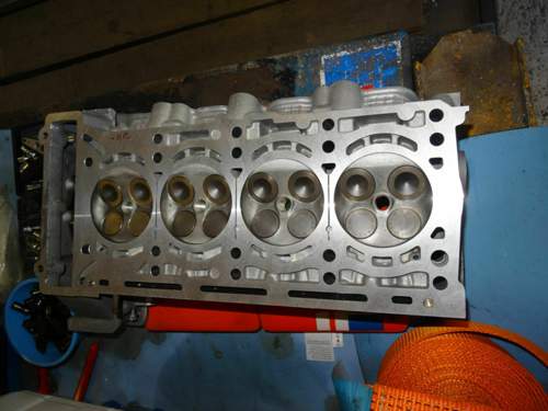

Das habe ich vom Motorbauer / Instandhalter abgeholt.
und
es sind einige Ersatzteile gekommen.
Ich hoffe am Samstag geht es weiter...
Dsc02748
Dsc02749
Dsc02750
Hast du den bei Redhead Zylinderkopftechnik machen lassen?
Nein, bin hier bei mir vor Ort zu einem "kleine" Familien Unternehmen gegangen, welches mir empfohlen worden ist.
Bin auch nicht entäuscht worden. Werkstatt war extrem sauber und ordentlich und ich durfte, neugierig wie ich bin, überall reinschauen und zuschauen. Das war sehr Interressant für mich!
Einzige "Problem" Die machen seit 40 Jahren Motoren! Und der kleine Kopf vom 4 Zylinder war mit abstand der kleinste😉 sonst nur Porsche, BMW M, Italien Nobelsportwagen und Hubraummonster aus Amerika... bei fast allen Leistungssteigerung und Hubraumerweiterung usw... Und wie ich gehört habe was die Leute so ausgeben dafür.... dachte ich mir doch nur, und ich reapriere hier meinem Papa sein Auto um ein paar Euro zu spaaren 😉
Aber mein Eindruck war sehr gut und ich bin zufrieden !
Jetzt ist der Kopf aber NEU!

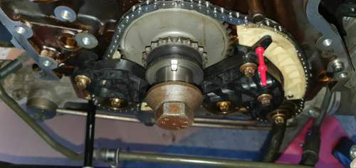

So heute nochmal Zeit gehabt und voller Tatendrang endlich wieder in die Garage... und direkt gebremst worden...
Grund:
Ich wollte die "Lanchester Steuerkette" nieten und habe festgestellt, das diese etwas kleiner und dünner wie die Steuerkette ist und das in meinem Nietwerkzeugset wohl nur die Einsätze für die Steuerkette drin sind.
Lanchesterkette sollte A 271 589 02 63 00 sein.
Steuerkette sollte A 271 589 01 63 00 sein.
Ich habe es aber vorsichtig mal mit dem "größeren" Einsatz probiert und es ging auch eigentlich ganz gut. Einzige was nicht wirklich da ist, ist die Prägung der Nieten... Liegt halt daran das der Einsatz für die Steuerkette etwas größer ist.
Gibt es da einen Trick? Oder kann ich irgend wo den fehlenden Einsatzt nachkaufen?
Danke
update:
Mit dem "Richtigen" Werkzeug bzw. dem richtigen Einsatz (Lanchesterkette --> 3mm) funktioniert es. Habe aber nicht die "empfohlenen 34NM" sondern etwas weniger ca. 25 bis 30 NM verpresst. danach war die Prägung überall auf der Kette gleich.

1. NM für die 3 Schrauben des Lanchesterkettenspanners?
2. NM und wie rum kommt der Steuerkettenspanner (2x Schrauben, Löcher des halter 1 normal rund und 1 oval. Auch hat der Halter auf einer Seite eine Nase)
