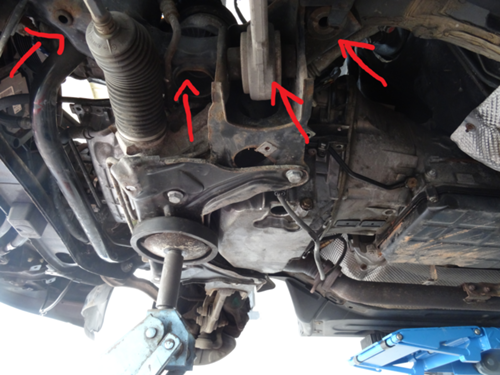

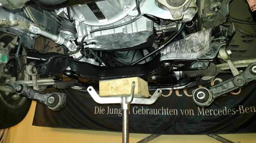

So wieder mal nach ein paar Tagen Pause und kurzurlaub etwas weiter geschraubt... und gleich wieder ein Problem:
Oilwanne ist ab, aber Achse senken geht nicht. Mit den Bildern der WIS werde ich auch nicht schlau...
habe die 4 Schrauben zu Motorraum gelöst die die Achse "halten" Gibt es da mehr? und habe den "Achsschenkel" (wo auch der Dämpfer ran ist) abgemacht. Dann auch noch die beiden Motorlager vorne.
Was habe ich vergessen?
Natürlich Motor nach oben gesichert am Kran und Achse mit größerem Wagenheber.
Und die beiden Rohre/(Schläuche) die unter der Ölwanne re und li zum Getriebe gehen müssen die auch ab? Ich glaube da es für die Kühlflüssigleit ist (19er Schlüssel?).
Danke für eure Hilfe!

Wo ist denn das Bild, wo du die vier Schrauben gelöst hast? Ich glaube nicht, dass du die vier richtigen Schrauben gelöst hast. Das sind die, wo das Lenkgetriebe drauf sitzt.
Sieht man es hier besser?

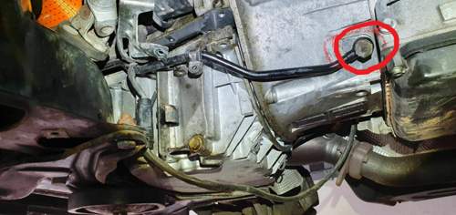

Die Ölleitung fürs getriebe muss noch ab oder? Wie ist das dann mit dem Automatikgetriebe Oil, muss ich das ablassen vorher? Schraube sitzt ja schon höher...

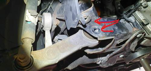

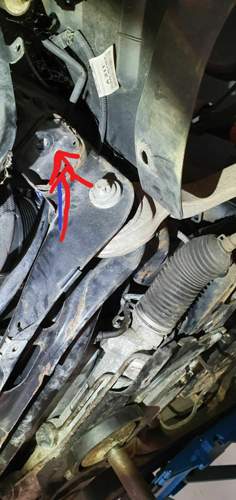

Ich habe jeweils recht und links gelösst:
1x Motorlager Schraube
2x Vorderachsträger
und links das Lenkgestänge gelöst.
Glaube das Drehstablager muss noch weg bzw. ab... (aber sehe das nicht so richtig auf dem Bild in der WIS (vielleciht stelle ich mich mal wieder blöd dran😉))

Die vier Schrauben, die ich meine, sind ja immer noch dran! Du hast genau den Wagenheber dort angesetzt. Ich glaube, ich kann dir nicht mehr ganz folgen.
Mmmhhhh... ok.

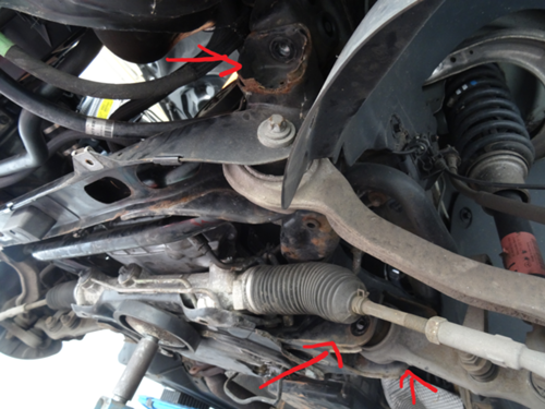

Du meinst die "Platte" die die "Lenkung schützt"? Die 4 Schrauben müssen ab?
hier mal ein Bild hier aus dem Forum...
an den Stoßdämfer habe ich noch nichts gelöst... aber davon steht auch nichts in der WIS...
Steht nur was von Drehsabilager?!?

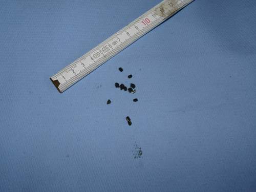

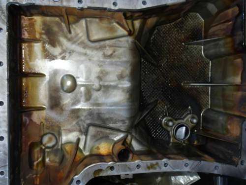

So, habe die Ölwanne ab. zwar nicht ganz so wie in der WIS, aber ab ist ab...
Und schaut mal was ich da drin wiedergefunden habe .... die Abgebrochenen Zahnräder.
Im Ölfilter war nichts davon zu sehen...

Warum sind diese großen Teile nicht im Ölfilter?
Weil sie nicht durch das Sieb von der Olpumpe gepasst haben, drum liegen sie in der Ölwanne.

Nochmal Kurz zum absenken der Vorderachse:
Also die 4 Schrauben auf dem Bild die Du meinstest können drann bleiben. Die halten hier nur ein Schutzbech für das Lenkgetriebe.
Was ich noch abmachen musste: re + li schraube vom Stabilisator und re + li. die untere Schraube/ Halterung vom Stoßdämpfer.
Ich hoffe du weißt was du da schraubst, ansonsten sollte man davon die Finger lassen. Aber wenn nicht schlimm, kostet nur was Geld.
War doch nicht falsch die rauszunehmen. Und neue Zahnräder müssen doch eh drann...
Die liegen deshalb am Boden der Wanne, weil die nicht schwimmen können, müssen noch das Seepferdchen machen 🙂. Wie sollen die ans Sieb der Ölpumpe kommen? Oder sogar von der Pumpe angesaut werden? Und erst danach könnten die im Filter verschwinden.
Die Reste zu entfernen ist sicher nicht falsch, es wäre aber auch nichts passiert, wenn die drinn geblieben wären. Nu sindse draußen und die Reparatur kann weiter gehen.
