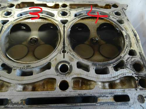

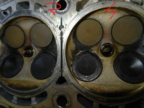

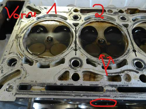

Habe das jetzt mal getestet. Von Vorne gesehen, halten die Ventile des 1. 3. und 4. Zylinders. Der 2. verliert den Sprit in Richtung Krümmer.
Das würde auch (denke ich mal (ich habe das ja noch nie gesehen oder gemacht)) auch zur Optik der Ventile des 2. Z passen. Diese sehen so aus als hätten sie was abbekommen. Alle anderen sehen "gleich" aus.

Nach Deinen Bildern würde ich auch sagen, dass 2 Auslassventile leicht krumm sein könnten. Schaue aber genau nach, nicht dass Ölkohle darunter ist und das Schließen verhindert. Dein Kopf (also vom Motor) ist doch eh runter. Hast Du keinen, der sich etwas auskennt und Dir helfen könnte? Eine ehrliche Werkstatt in der Nähe? Vielleicht ein Motortalker in der Nähe? Unter Umständen reicht es, die beiden Ventile zu erneuern und einzuschleifen, den Kopf zu planen, einbauen und dann wieder viele 100tausende km freie Fahrt zu haben.
Ich wünsche es Dir
Ergänzung: da der Kopf unten ist, kann man den natürlich komplett überholen, mit neuen Ventilen + einschleifen, Ventilschaftdichtungen usw. Kostet halt mehr.
