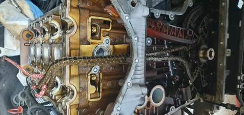

Nach Deinem Bild #3 zu urteilen, ist beim Einlass-NWV schon der eine oder andere Zahn abgebrochen, mal vom offensichlichen Abrieb abgesehen...
Ja, Abrieb ist sicherlich vorhanden, da einige Zähne abgebrochen sind!
Ich muss aber noch zum abnehmen des Kopfes die beiden Schrauben "ausziehen". Habe mir mal das Passende Werkzeug bestellt. So was habe ich leider nicht hier...
Spanner ist und Kette sind ab, sowie NW beide runter. Wenn man weiß, das unter diesen Dichtungen immer noch Schrauben sind, ist es eigentlich ganz einfach den Spanner auszubauen... Ich bin von der kleinen Schraube links daneben ausgegangen und dachte mir doch, man, die ist aber winzig und es passiert gar nichts 😉
Ich denke mal, wenn ich dies Gleitschienenbolzen raus habe, sollte der Kopf nur noch durch die Dichtmasse gehalten werden...

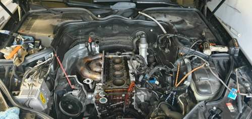

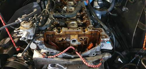

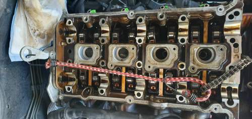

update mit ein paar neuen Bilder:
Wenn man weiß wie ist es eigenltich gar nicht so schwer alles zu zerlegen (ob ich es jetzt nochmal zusammen bekomme wird sich erst zeigen 😉. Es ist bestimmt auch Zeitlich schneller zu machen, also schon wieder mal Danke für Eure gedult!
Hat wirklich nur noch an der Dichtmasse gelegen. Aber die Ventildingsda müssen laut WIS auch ab, gehen aber mit der Hand locker ab.

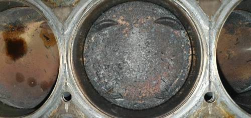

Ich denke die Abrücke auf den Kolben sollten nicht sein und stammen von den Ventilen oder?
(Jetzt wo man sie genauer sieht, waren die Abrücke auch mit der Endoskop Cam zu sehen, wie Dieter203, chruetters bzw. und Ihr weiter vorne im Beitrag geschrieben habt.)
Was mir noch aufgefallen ist, ist das eine der langen Schrauben die den Kopf auf dem Block halten leicht und eine ganz schön verrostet ist... wie kann das kommen?
wieder einmal Danke für eure Hilfe!

Die Abdrücke auf den Kolbenböden sind gewollt. Das ist kein Defekt. Da du den Kopf jetzt ab hast und die Nockenwellen ausgebaut sind, drehst du den Kopf auf den Kopf, also Ventile zeigen nach oben. Jetzt besorgst du dir 100ml Ottokraftstoff und flutest die Ventile. Wenn die Ventile alle dicht sind, fließt kein Kraftstoff durch die Ventile. Wenn doch solltest du die Ventilführungen, Schaftabdichtungen neu machen und die Ventile von Hand neu einschleifen.
Warum die eine Kopfschraube anders aussieht, wie die anderen, keine Ahnung. Alternativ, übergib den Kopf einem Profi. Er kann ihn dann auch auf Plan prüfen und evtl. Haarrisse feststellen.

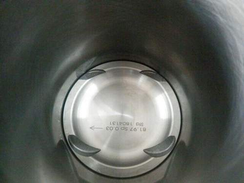

Also...
Mein Motor ist fertig generalüberholt. Der Mechaniker hat gesagt meine Ventile waren krumm und ich hatte keine Abdrücke aufn Kolben, soviel dazu.
Wenn Du Abdrücke hast (bedenke, die Kolben haben Aussparungen für die Ventile. Siehe Bild...) dann kannste den Kopf vegessen und eine Überholung ist notwendig. D.h. neue Ventile, Stössel, Sitze und VS-Dichtungen. Die NW und KW muss vermessen werden, ggf. gerichtet oder ausgetauscht werden.
Eigentlich kannste den Motor gleich wieder zusammenbauen, komplett ausbauen und schon mal einen Indstandsetzer suchen wenn Du den Wagen wiederbeleben willst. Rechne mit 4000,- EUR wenn Du den Ein- und Ausbau selber machst.
Wenn Du willst kann ich noch Bilder von meinem Motor, die der Mechaniker gemacht hat, einstellen.

@chruetters hat die richtige Antwort gegeben. Kontrolliere wie beschrieben die Dichtheit, sollte ein Ventil nur leicht krumm sein, muss nicht unbedingt der Kopf ruiniert sein. Ich habe auf Deinen Bildern keine Ventilabdrücke erkannt. Ansonsten muss zum Überholen des Kopfes der Motor nicht raus, der Kopf lässt sich im eingebauten Zustand (insbesonders beim Vierzylinder) abschrauben (Upppps, das haste ja schon gemacht 🙂.
