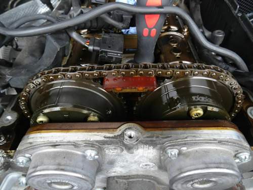

So, hier mal noch bilder der OT. ich denke mal die Kerben sollten an gleicher stelle sein. Aber egal, es zeigt deutlich das es nicht stimmt!.
Das weitere vorgehen ist jetzt?
Kopf runter und Zylinder und Ventile anschauen? (Denke ich mal)...

Muss nicht zwangsläufig. Mit einer Druckverlustprüfung könnte man sich eventuell das Demontieren sparen. Allerdings, würde ich persönlich den Kopf auch runter nehmen und zum Instandsetzer bringen. Einmal Kopf vollständig prüfen lassen. Das muss aber jeder selber wissen.
Leider hast Du den Grad des Überspringens wieder nicht geprüft und hier angegeben...
Das, was Du im Bild zeigst, sind nicht die eingeschlagenen Kerben in den Kragen der NW, sondern die axialen Fasen am Umfang der NW-Versteller.
Normal fluchten die zwar in eingerasteter Stellung der NW-Versteller, aber ob die eingerastet sind, kann man hier als Leser ja nicht wissen.
Gehen wir mal davon aus, daß die NW-Versteller eingerastet sind:
Wegen des Fluchtens kann man trotzdem schon was anhand der NW-Vwersteller-Fasen erkennen. Die A-NW scheint noch nicht oder höchstens 1 Zahn übergesprungen zu sein; vermutlich steht sie aber in Richtung spät, alleine wegen der Kettenlängung.
Die E-NW ist aber wohl 3-4 Zähne Richtung spät übergesprungen. (Oder so: 1 Zahnlänge wegen Kettenlängung und 3 Zähne übergesprungen.)
Jetzt könnte man Glück haben: Die E-NW ist "nur" auf spät, de Verstellung würde (geschätzt 10°) nach früh verstellen können. - Also würde sich Längung/Überspringen und Verstellung wenigstens nicht addieren, sondern subtrahieren.
Allerdings: Wenn der Motor schon nicht mehr anspringt wegen dem Überspringen, würde ich stärkere Folgen des Überspringens vermuten. Nur vermuten! Z.B. daß einige E-Ventile krumm sind, und keine Kompression mehr entstehen kann, dadurch auch keine Zündung.
Nach dem Krummschlagen könnte der Motor sich wieder widerstandslos durchdrehen lassen, weil die Ventilteller nicht mehr so im Weg sind. (Vermutung!)

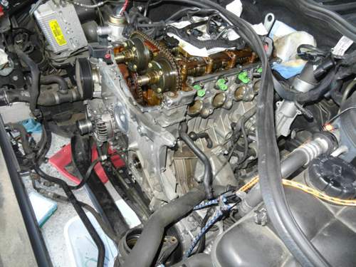

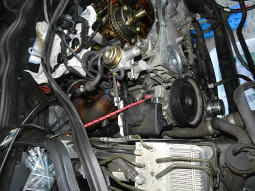

so, heute habe ich endlich nochmal etwas Zeit gefunden etwas weiter zu machen.
Bitte seht es mir nach, wenn ich mich vielleicht etwas doof dran stelle, aber ich habe das schrauben wirklich nur als Hobby. Auch Beruflich habe ich nichts in Richtung Technik und Auto zu tun, so das ich auch nicht immer die Fachbegriffe bzw. Namen wirklich kenne...
Aber das schrauben macht mir Spaß und ist für mich auch etwas Entspannung. Freue mich dann immer wenn ich was hinbekommen habe.
Aber an „so etwas Großes“ habe ich mich noch nicht wirklich ran getraut. Will ja nicht noch mehr kaputt machen. Wobei schlimmer kann es ja nicht sein 😉

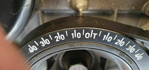

@dieters203: Mit dem Grad des überspringens meinst Du doch die Grad Zahl auf der KW nach einstellen auf OT oder?
Habe das Bild mal angehängt. Ich würde mal sagen mehr als 5Grad (zwischen 5 und 10 Grad nach links).

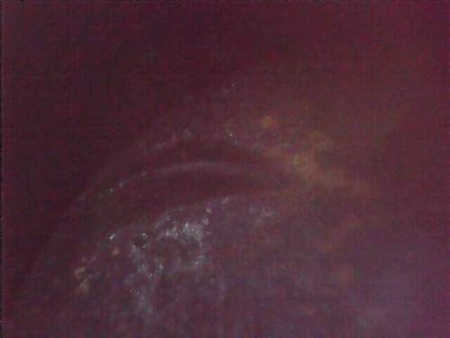

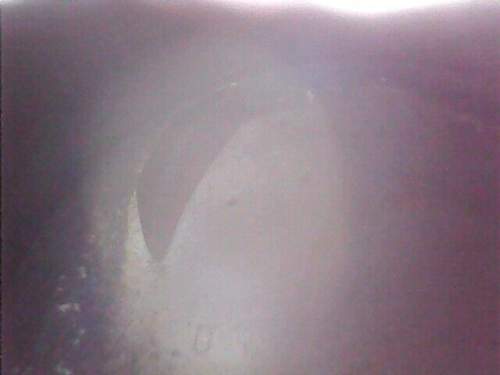

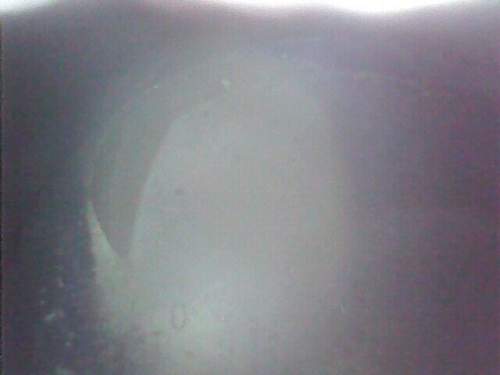

Endoskop Kamera ist heute angekommen... Nur wo stecke ich die rein??? Wenn ich nach abdrücken auf den Kolben schaue sehe ich das ja durch die Zündkerzen durch oder?
Aber wenn ich die Ventile schauen will, muss ich dann nicht rechts die Drosselklappe mit Ansaugbrücke abbauen oder dort reinschauen?
Mal wieder Danke für Eure Hilfe!
OT
Zündkerze raus und darüber rein.
Dann kann man alles sich im Brennraum ansehen u d auch von unten dann die Ventile!
Aber wenn du so wenig Ahnung hast, hole dir Hilfe von jemanden der sich damit Auskennt.
Sonst siehst du was, kannst es aber nicht beurteilen.

kurzes update und weitere Frage:
habe in einem Anfall von "Schrauberwahn" mal alles am Motor abgeschraubt was man so abschrauben kann 😉.
Bzw. auch alles was ihr oben so geschrieben habt.
Krümmer ging Problemlos von oben. 2 Stehbolzen sind drin geblieben, der Rest kam einfach mit raus. Ging aber Problemlos.
Motor tauschen würde ich mal sagen bekomme ich jetzt hin wenn es sein müsste... Ob ich aber diesen nochmal zusammen bekomme... da bin ich noch nicht so überzeugt... Na aber egal, noch läuft ehr ja nicht und noch ist der Kopf nicht ab.

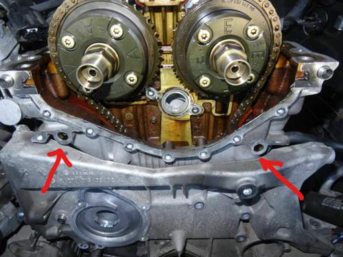

Nun meine Frage: Es hat lange gedauert, bis ich diese zwei "Schrauben" gefunden habe unter den Dichtungen... Nur wie bekomme ich die auf bzw. ab. Die müssen doch raus, damit ich die Kette entlasten kann und den Kopf abmachen kann? Bzw. Sonnst komme ich an die 4 Schrauben (re. + li) die mann nur von oben sieht nicht ran...
Gibt es da einen Trick bzw. spezielles Werkzeug?
wieder einmal danke für eure Hilfe!
Dsc02647
Dsc02648
Schrauben Rot Markiert
@Koelner67 schrieb am 2. Juli 2019 um 00:18:04 Uhr:
(Nur der Vollständigkeit halber)
Habe hier mal noch ein paar Bilder versucht zu machen, aber ich glaube die sind nicht gut... und ob Ihr da was erkennt weiß ich auch nicht...
1
2
3
+3
Moin,
die Kette bekommst Du runter indem Du den Kettenspanner entlastet. Die Schraube zur Entlastung findest Du auf der linken Seite vom Motor (wenn Du davor stehst...), ist durch den Generator verdeckt. Die Ventilschrauben in den NWV abschrauben (27er Nuss) dann kannst Du die NWV von den Nockenwellen abnehmen.
Die Kette vieleicht mit einem Draht sichern, damit Du sie wieder ausm Schacht kriegst.
Wenn die Zähne der NWV einen Abrieb und/oder Verlust (ausgebrochene Zähne) zeigen hast Du den Abrieb, die Späne im gesamten Ölkreislauf und damit auch im Motor. Lagerschaden vorprogrammiert!
Ich habe mich nach Preisen für den Austausch der NWV mit den Ketten, Schienen, Spanner, Dichtungen etc. erkundigt.
Von 400,- EUR von der Bucht über etwa 1000,- EUR beim Onlinehändler (PAX-fahrzeugtechnik.de) bis zu mehr als 2500,- EUR beim Freundlichen. Alles ohne Einbau aber beim Freundlichen im Austausch der NWV.
Damit ist Dein Motor aber immer noch nicht frei von Späne.
Die Ölwanne muss runter, das Ölsieb muss gereinigt werden, natürlich Ölwechsel mit Filterwechsel und gründlicher Spühlung aller ölführenden Teile, Leitungen, ggf. Ölkühler etc.
Achja..., zur Entfernung der Ölwanne müsste der Motor zumindest angehoben oder die VA gesenkt werden.
Eine Garantie, dass sich noch kein Abrieb in den Lagern der KW befindet, ist so eine Spühlung aber nicht!
Mir wurde gesagt die Ventile sind so weich, sodass sie keine Abdrücke aufn Kolben bei Berührung hinterlassen...
Bei mir waren keine zu sehen und ich hab mich, aus oben angeführten Gründen, zur Generalüberholung meines Motors entschieden. Wird mich mit allem Drum und Dran so 5000,- EUR kosten!
Vieleicht liest Du ja auch mein Thema hier im Forum "Austauschmotor E 200 K; M271.956"...
Gruß, Alex
