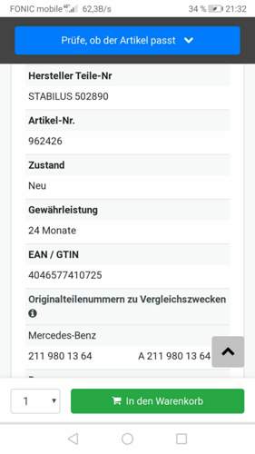

A2119801364 für links und A2119801464 für rechts. Wenn du jetzt auf deine komische PKWTeile Seite gehst, gibst du die Nummern ein und findest dann die richtigen Dämpfer. Vergleiche sie mit den Nummern, die du bestellt hast
Danke. Ich prüfe das und melde mich

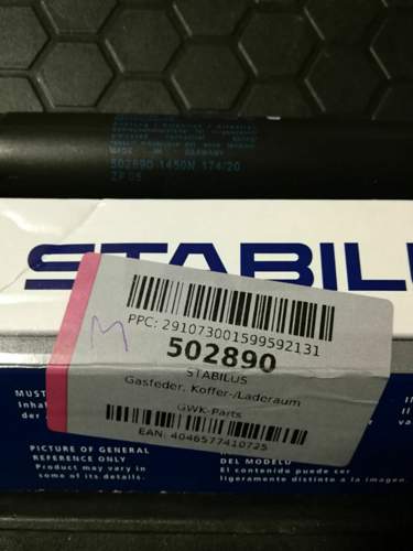

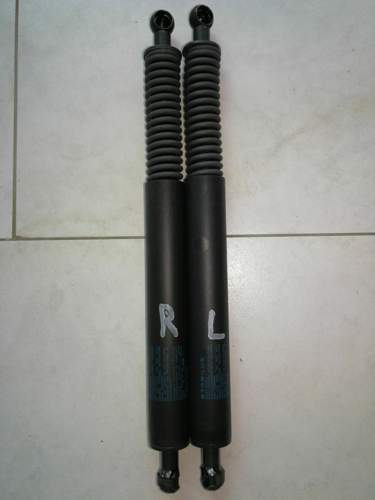

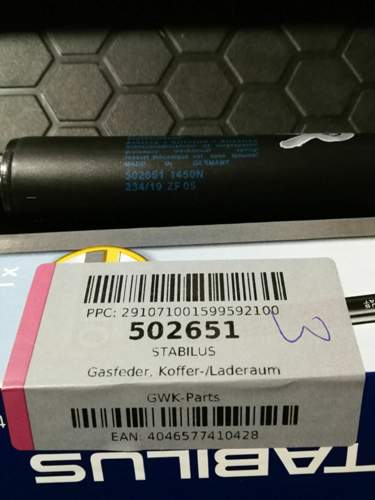

Habe gerade recherchiert.
Bin leider nicht zuhause, die Dämpfer nicht vor mir aber..
Meine bestellten Dämpfer:
Re 502651
EAN 4046577410428
A2119801464
Li 502890
EAN......................0725
A2119801364
Die Dämpfer hatte ich bereits kontrolliert.
Ich schaue nochmal nach.
Also es sollten/sind die richtigen sein
Ich habe mir gerade das WIS Dokument angesehen. Auch wenn das beim Mopf andere Gasdruckdämpfer zu sein schein, istbes im WIS exakt so beschrieben, wie für den Vormopf. Da steht, den Gasdruckdämpfer nach hinten aus dem Dachrahmen herausnehmen. Nichts anderes habe ich auch so gemacht. Ohne den ganzen Himmel ausgebaut zu haben.
So.
Ich glaube wir müssen nicht mehr darüber reden ob es die richtigen Dämpfer sind oder nicht.
Diverse Nummern abgeglichen. Passt soweit.
Also auf der komischen PKW Seite anscheinend doch das richtige bestellt.
Das zu dem Thema.
Vlt kann mir einer der Beteiligten die an der Richtigkeit der Dämpfer gezweifelt haben hier mitteilen woran die jenigen das erkannt haben sollten. ?? Nur für mich zum Verständnis.

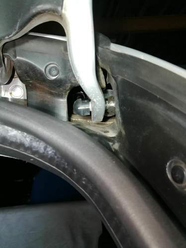

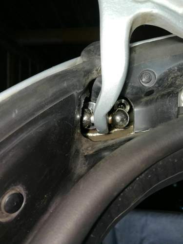

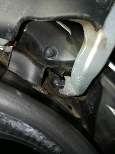

Und nun zum Fahrzeug. Linke und rechte Seite Fahrzeugrahmen, Sitz der/des Zylinder(s) und der Dämpfer.
Bild1: linke Seite
Wie gehabt. Dämpfer auf der linken Kugel, der Zylinder auf der rechten.
Bild 2 und 3: rechte Seite
Hier ist das Spiegelbild zur linken Seite zu sehen.
Das zum Thema er will es nicht verstehen.
Vlt könnte einer der Beteiligten hier Bilder von seinem Mopf aut. RWT einstellen.? Bitte!
Vlt stimmt ja mit meinem Dicken etwas nicht. Womöglich hat der Vorbesitzer rumgedoktort.
Ich halte das aber für abwegig.
Mal schauen bei wem das im Mopf anders ausschaut. Bitte melden
Ich habe nochmal das Bild der Ausbausituation eingestellt.
Das Problem besteht weiterhin. Bei mir sogar auch rechts.
Mein Gedanken gehen in die Richtung Zylinder einfahren, Deckel etwas (max) heben und hoffen dass die Lücke ausreicht.
Außen am Scharnier vorbei geht gar nicht.
So. Ich denke ich konnte vieles aufklären
Schöne Grüße

Schick mir mal per PN deine E-Mail Adresse. Ich sende dir dann das WIS Dokument zu. Tut mir sehr leid, dass das bei dir so kompliziert ist. Ich glaube nicht, dass da jemand bei war.

Also ich würde jetzt mal sagen das sieht bei meinen Mopf genauso aus. Kann gerne morgen mal schauen und wenn gewünscht auch fotos einstellen.
CODE 890 AUTOMATISCHE RUECKWANDTUER heist das bei mir.
