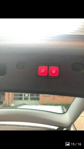

Hi Leute,
ich wollte heute die Heckklappendämpfer bei meiner aut. Rückwandtür wechseln und habe leider voll abgeloooooosed ;-)
Fahrzeug: S211, 2008, 225tkm
Ich habe gerade viele Beiträge gelesen. Komme dennoch nicht weiter.
Da ich mit der linken Seite angefangen habe habe ich nicht mitbekommen dass rechts kein Antrieb existiert. Also rechts nur der Dämpfer, so aus den Beiträgen erfahren.
Ich hatte den linken dämpfer gelöst und dann war Ende. Ich bekam den Dämpfer nicht raus. Ich habe sogar die Zustange der Mechanik vom Kugelkopf gelöst, dennoch passte der Dämpfer nicht durch die Lücke nach hinten raus.
Ich habe verzweifelt alles wieder zusammen gebaut.
Mein nächster Ansatz wäre im zerlegten Zustand die Mechanik per Knopfdruck zu schließen um den Dämpfer heraus zu bekommen. Da hatte aber noch etwas Schiss vor.
Was mache ich falsch, wie komme ich weiter?

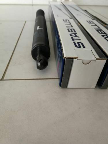

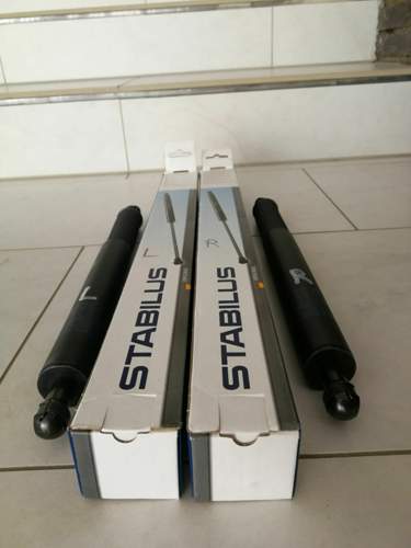

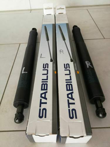

Bilder der neuen
Die sehen eher so aus, als wären sie für die manuelle Heckklappe.
@Michi-77 schrieb am 22. September 2020 um 11:24:16 Uhr:
So sieht es aus, drum liegen da ja auch 2 Stück Rechts und Links!
*Facepalm*
@Lunalexx schrieb am 22. September 2020 um 09:43:27 Uhr:
Bilder der neuen

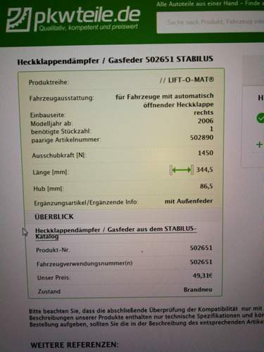

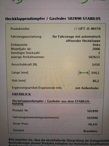

Tja, was soll ich dazu sagen? Da stimmt wohl was nicht. Entweder hast du keine elektrische RWT oder du hast die falschen Dämpfer gekauft. Meine sehen bei der elektrischen RWT anders aus. Denk mal drüber nach
Ich habe 2 Stück für die aut. Heckklappe bestellt. Rechts und links. Was soll daran nicht stimmen?
Wie sollten denn die für die aut. aussehen?
Ich werde mal die Teilenummer prüfen.
Der Dämpfer den ich bereits lose hatte war im gleichen Durchmesser und sah soweit ich es sehen konnte genau so aus.
Wie ich bereits beschrieben habe ist es eine elektrische RWT.
Die Frage ist primär nicht ob es die richtigen Dämpfer sind sondern wie man diese heraus bekommt.

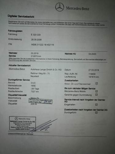

Poste endlich deine VIN, dann sehe ich gerne für dich nach
Hier die FIN

Bisher war ich höflich und werde es auch weiterhin bleiben, um dir zu helfen. Leider hast du überlesen, das du deine VIN posten sollst. Dann kann ich nachsehen, welche Gasdruckdämpfer die richtigen sind. Das große Teil links, was du versuchst auszubauen ist nicht der Gasdruckdämpfer! Das ist der Hydraulikzylinder und den wirst du so nicht herausbekommen! Der ist an ein geschlossenes System angeschlossen. Da kannst du noch so viel ziehen. Mach den bitte einfach wieder rein, wo er war. Der muss nicht gelöst werden.
Edit: jetzt hast du deine VIN gepostet, danke.

A2119801364 für links und A2119801464 für rechts. Wenn du jetzt auf deine komische PKWTeile Seite gehst, gibst du die Nummern ein und findest dann die richtigen Dämpfer. Vergleiche sie mit den Nummern, die du bestellt hast
