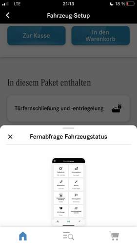

Ich habe eine vormopf 2017 mit Comand
Johannes: welchen Dienst hast du denn genau gekauft? Aktuell zeigt mir meine App diesen verfügbare Dienste an, welcher mE in frage kommt Siehe Bild
6139016c-c735-4c2f-9ecf-93c1486c0f87
@Tobias-C43 Fahrzeug-Setup ist das Paket in welchem es Fernabfrage-Fahrzeugstatus gibt und darin gibt es z. B. 12 V Batterie, Bremsflüssigkeit, Kühlmittel und Wischwasser - aber auch:

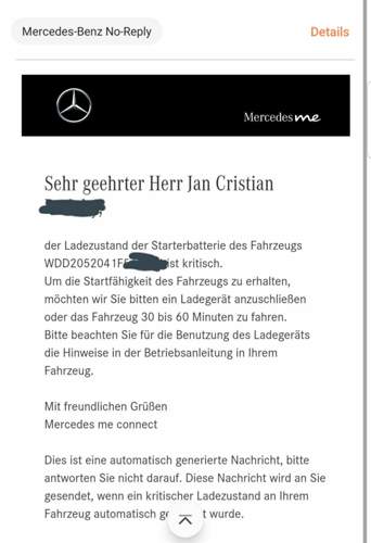

Hallo und guten Morgen
Genau der Service Dienst beinhaltet den Starterbatterie Überwachung. Muss aktiviert werden, und dein Smartphone soll mercedes me app Benachrichtigungen erlauben.
MfG Johannes
