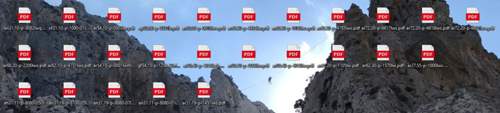

ich suche auch die Montageanleitung AN31.10-P-8082LWQ.
Wir möchten uns auch gebrauchte Teile besorgen und selber mit einer original schwenkbare Anhängevorrichtung mit elektrischer Entriegelung und einen größeren Lüfter (600W) nachrüsten.
Vielen Dank im Voraus.

Hallo Wawuwi,
mit der AN31.10-P-8082LWQ alleine kommst du nicht weit.
Im Anhang die Anleitungen, aber leider kann man nur eine einzige Datei hochladen.
Auf dem Bild siehst du die Reihenfolge der Abarbeitung.
Reihenfolge

@Gerd
Die eine Montageanleitung gibt es meines Wissens nicht. Es braucht alle Anleitungen die in dem Bild aufgezeigt sind. Man wird ja von der einen Anleitung auf die nächste verwiesen und so weiter...
Ich kann jedoch nur eine Datei hochladen und alle Anleitungen in einer pdf zusammengefasst übersteigt die hochzuladende Dateigröße.

Hallo ManuEl81, C350e-Gerd und JohnFick,
vielen Dank für Eure Antworten und Bemühungen.
Vielleicht kann ja doch jemand alle Anleitungen hochladen.
Die Teileliste für die Nachrüstung Anhängevorrichtung habe ich vom Autohaus bekommen.
