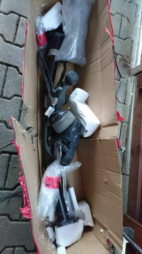

Mein Projekt OEM Anhängevorrichtung Code550 startet mit heute nun auch.
Heute kam Paket 1. Steuergerät und 2 Halter kommen laut Versender noch mit Paket 2.
Einbautermin bei einer freien (befreundeten und zuverlässigen) Werkstatt erfolgt nächsten Mittwoch 23.01. AMG Line Diffusor wird beibehalten und "nur" ausgeschnitten.

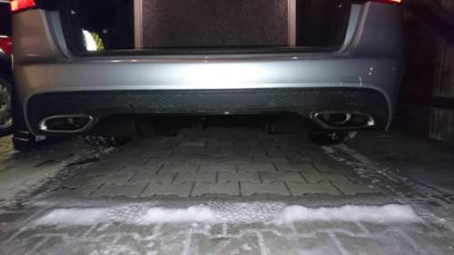

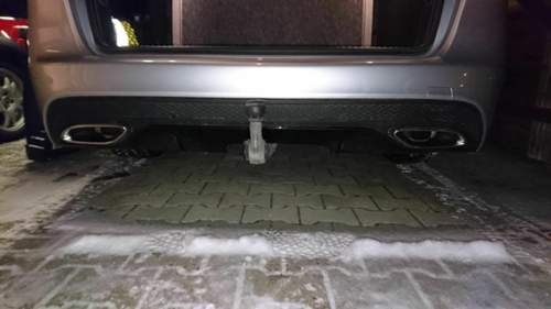

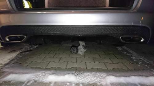

So, war mit meiner Anhängerkupplung von G. D. W. bei Rameder.de in Oldenburg. Fahrzeug angeschlossen 30 min später wieder auf dem Weg nach Hause. Totwinkelassistent, Rückfahrwarner und Kombiinstrument wurden Codiert. Funktioniert einwandfrei. Kosten 89,00€. Habe jetzt für Anhängerkupplung 318,95€, 600 Watt Kühlerlüfter 439.00€ Einbau und Codieren 439,00€ bezahlt.
Glückwunsch! Wie ich auf deinen Bildern sehe, ist deine el. Dose auch im Kugelkopf integriert. Find ich super. Is bei meim auch so.
Wirklich eine komfortable Lösung. Das sie schwenkbar is! In meinem alten Audi, war es noch ein einsteckbarer Kugelkopf, und eine extra el. Dose.
Mit dem Knopf im Kofferaum sehr bequem und sauber handhaben.
Gute Fahrt, Grüße MMEB

Nach etwas hick-hack mit dem Versender kam dann gestern noch das Steuergerät und weitete Teile. Einbau nun am Donnerstag.
Hat jemand ein Maß wieviel der Finnen Diffussor ausgeschnitten werden muss?

Ein großes Danke an ByteBaiter für den tollen Auskunftssupport rund um die AHK. Toller Kontakt.
Ein großes Danke an meine Boschdienst Werkstatt für den unkomplizierten und günstigen Einbau.
Zuerst Positiv. Bin glücklich die Originale Erstausrüster Version gewählt / montiert zu haben.
Negativ. Ich war der Meinung, dass diese SA vollelektrisch in die jeweiligen Endlagen fährt und nicht nur die Entriegelung elektronisch ist. Da der Rest dem des s204 gleicht.
Next
a) Umbau des 400 in 600 Watt Lüfter
b) zu ByteBaiter zur Codierung
Im Ende die OEM mit minimalen Mehrkosten als die Zubehörer 🙂
