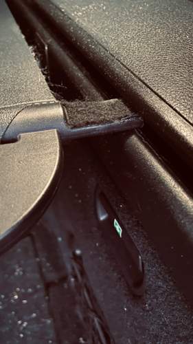

Habe ein T-Kombi C220CDI und Probleme mit Schiene auf rechte Seite im Kofferraum. Das Rollo hält nicht mehr in geschlossenem Zustand, nach erste Bodenwälle spring wieder raus. Muss ich komplette Schiene tauschen oder kann irgend wie da was reparieren? Hat schon jemand dieses Problem gehabt?

Es geht um die andere seite. Schau dir mal das foto an, das ich gepostet habe
Foto habe ich gesehen aber ich möchte es wissen ist es möglich diese metallzapfen zu ersetzen. Danke

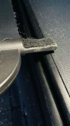

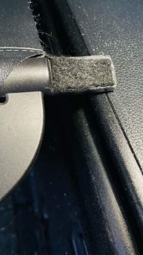

Einfache Reparatur. Nur einen Filzgleiter oben auf die Rolloschiene (rechts und links) kleben. Bombenfest und 2€ investiert.

Unter geht nicht da ja sonst der Haken am Rollo zugeklebt ist.
Rollo ausbauen und rechts und links oben aufkleben.

Hallo. Habe einfach oben Filzstreifen geklebt.
