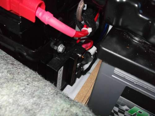

Ich hab eine 3. Batterie (74Ah) mit einem spannungsgesteuertem Relais im Kofferraum.
Wenn die Lichtmaschine über 13,3V liefert, wird die dritte Batterie dazugeschalten und geladen. Fällt die Spannung unter 12,8V dann trennt das Relais wieder. Somit bleibt die Hauptbatterie immer voll. Meine zusätzlichen Verbraucher hängen nur an der Zusatzbatterie. Platz ist in der Kofferraummulde genug. Kabel brauchst auch nicht bis vorne ziehen denn man kann vor dem Relais der SS-Motorradbatterie anzapfen.

Zu meinem Umbau: An der Motorradbatterie ist ein kleiner schwarzer Kasten mit zwei fetten Kabeln (20qmm?), eines kommt direkt aus dem Motorraum und hat Dauerstrom. Hier wird das spannungsgesteuerte Relais , Eingang, mit angeschlossen. Der Ausgang vom Relais natürlich an die 3. Batterie. Und Masse einfach an Karosseriemasse. Ich habe dafür 10qmm-Kabel aus dem Hifi-Bereich genommen. Zuletzt legt man sich noch eine abgesicherte (!!) Steckdose oder ähnliches von der Zusatzbatterie in den Kofferraum, fertig.
Meine erste Batterie war eine einfache Solarbatterie (CGM oder so), diese lebte nur ungefähr ein halbes Jahr. Sie hat die 14,8-14,9V Boardspannung nicht überlebt. Nun ist eine Intact Racepower (keine AGM) reingekommen da ich günstig rankam und sie die Spannung abkann.
Nicht verwirren lassen, die Gelbatterie von meiner Homepage ist im Vorgängerfahrzeug verblieben.
Spannungsgesteuertes Relais
Intact Batterie
Relais an Motorradbatterie
