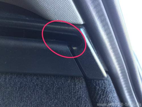

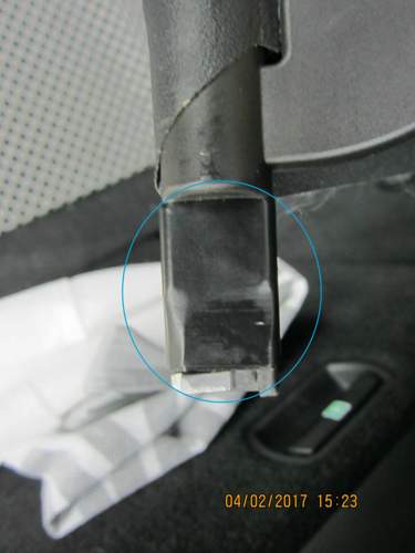

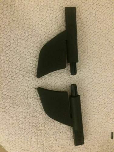

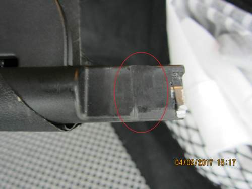

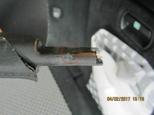

Guten Tag an alle!
Habe ein T-Kombi C220CDI und Probleme mit Schiene auf rechte Seite im Kofferraum. Das Rollo hält nicht mehr in geschlossenem Zustand, nach erste Bodenwälle spring wieder raus. Muss ich komplette Schiene tauschen oder kann irgend wie da was reparieren? Hat schon jemand dieses Problem gehabt?

das hilft dir jetzt nicht viel, aber ich habe das selbe Problem. Mir springt die Abdeckung auch immer wieder raus. Allerdings nur wenn ich die 18"er im Sommer fahre. Bei 16" Winterbereifung passiert nichts. Meiner Recherche nach lässt sich nur das gesamte Teil tauschen und dies kostet ein paar 100 €. Weiß nicht mehr wie viel, auf jeden Fall zu viel. Witziger Weise ist es auch bei mir nur die rechte Seite.
Werde, vielleicht, wenn es wärmer wird, abbauen und versuchen dieses kleine Teil irgend wie wieder zu reparieren, ob was rein kleben oder was anderes! Und ich habe nur 205 Reifen jetzt drauf!
