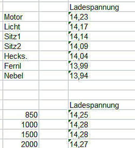

11,5 ist zu wenig, aber 13,8 ist auch zu wenig. Wenn ich alles was geht an mache incl. Sitzheizung komme ich nicht unter 13,9 V

Im Anhang meine Werte. Nach wie vor denke ich das deine Batterie nicht mehr genug Strom liefert.
Ladespannung
