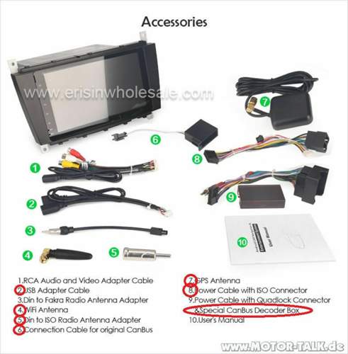

Zunächst wollten wir das Radio testen. Dazu haben wir es mit einfachen Kabeln an den Anschlüssen +12V (rot-blau), Masse (braun) und Zündungsplus (braun-gelb). Am Radio sind das die Pins 1 Battery +12V, 6 ACC für Zündungsplus und 20 GND für Masse. Es hat funktioniert. Also weiter zum nächsten Schritt.
Am Radio haben wir die markierten Stecker montiert. Das Power Cable mit ISO-Connector haben wir mit den beiden fahrzeugseitigen ISO-Steckern verbunden. Die CAN-Bus-Decoder-Box haben wir hier an den passenden Stecker angebunden.
Jetzt fehlte nur noch die Anbindung vom CAN-Bus am Fahrzeug. Dafür liegt das Connection-Cable for original CAN-Bus bei. Den kleinen Stecker davon haben wir an das Kabel Nr. 8 angesteckt, die andere Seite (großer Stecker, ähnlich ISO) haben wir einfach abgeschnitten, da es keinen passenden Gegenstecker hierfür gibt.
Jetzt haben wir im Fahrzeug die CAN-Kabel gesucht. Fündig sind wir direkt hinter dem Radio geworden. Dort verläuft das Kabel für den Schalter der Warnblinkanlage und Zentralverriegelung auf/zu und je nach Ausstattung noch mehr Funktionen. Davon haben wir die beiden Kabel mit brauner und braun-roter Ummantelung extrahiert. Diese haben wir verlängert/abgezweigt und bis zu den beiden freien Enden am Radio-Kabel gezogen. Da wir vorher keine Information finden konnten, welches der beiden Kabel am Radio CAN high/low ist, haben wir es einfach probiert. Laut einigen Internetseiten kann man wohl einfach probieren. Falls es nicht funktioniert war es falsch herum. Dann einfach andersrum probieren. Wir hatten auf Anhieb Erfolg. Die Kabel haben wir dann ordentlich angeschlossen, isoliert und im Radioschacht verlegt.
Anschließend haben wir die GPS-Mouse und das USB-Kabel verlegt.
Zusammenbau&Abschluss
Nach dem Anschließen des Radios haben wir dieses eingebaut und alle Blenden wieder eingerastet oder verschraubt.
Ein anschließender Funktionstest hat gezeigt, dass die Lenkradfernbedienung tatsächlich funktioniert, auch wenn ich anfangs meine Zweifel daran hatte. Aus dem CAN-Bus zieht sich das Radio auch noch den Status von Licht ein/aus, und schaltet davon abhängig die Beleuchtung der Touch-Tasten an der linken Bildschirmkante ein oder aus.
