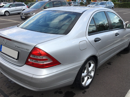

Ich hatte eben erst die Probefahrt und muss sagen soweit passt alles, ich habe bis morgen Bedenkzeit und wollte noch einmal euch fragen was Ihr meint zum Preis (4500€ inklusive Winterreifen auf Alu und Sommerreifen NEU auf 225er vorne und hinten 245er auf 18 Zoll ???
Hier 2 Fotos:
Ich danke jetzt schon einmal für Eure Hilfe!

Ich wuerde keine 4500 Euro fuer eine C Klasse aus 2003 mit Schaltgetriebe zahlen. Fuer das Geld bekommst deutlich juengere mit Automatik und mehr Ausstattung.
Ich glaube kaum das du einen ohne Rost Scheckheft Nur bei Mercedes dazu NEUE Reifen usw.. findest und dann mit wenig KM noch. Die Austattung ist O.K Leder ist mir nicht so wichtig.
Schalter ist Ansichtssache und am Preis geht noch etwas.
Wenn du Vorschläge hast gerne raushauen!
Wenn er dir gefällt und technisch ist soweit alles ok, warum nicht. Preis ist immer so eine Sache, dem einem ist es zu teuer und beim anderen passt es weil er vorher schon viele andere Ranzkarren besichtigt hat.
Noch ein bisschen handeln und wenn du ein gutes Gefühl hast ja dann...
Bitte nicht vergessen, ist ein älteres Fahrzeug da kann immer was kommen und lass dich nicht von
18" Alus blenden
4500 für Vormopf wären mir min. 500 zu viel.
Mir wäre versteckte Rostgefahr zu hoch und Schaltgetriebe echt kein Verkaufsargument, auch für Dich später.
Aber wenn er DIR gefällt, warum nicht.
@golfplus1 : Wie ich schon schrieb betrifft der Rost insbesondere die Baujahre 2000 bis Anfang/Mitte 2003; ergo MUSS bzw. SOLLTE dieses Exemplar schon einen ähnlich guten Rostschutz haben wie die Mopf-Modelle, da es BJ 11/2003 ist.
Ab auf die Hebebühne gute Taschenlampe und den laaaangen Schraubendreher nicht vergessen. Auch die Kunstoffverkleidungen anheben (nicht abbrechen) Wer lange genug sucht, der findet...
Der Tipp "Kabel der Nockenwellenmagneten auf Ölbefall kontrollieren" ist wichtig. Schutzkappe abziehen und drunter sehen.
Wenns für Dich passt: viel Spaß und gute Fahrt
