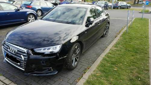

Ich habe eine "spektakuläre" 180Grad Drehung vorgeführt und einen Schaden von knapp 15k€ dadurch verursacht.
Manuelles schalten wurde komplett ignoriert und bei tempo 30 wurde auf einmal in den ersten Gang gewechselt und schlagartig eingekuppelt sodass trotz allrad aber nasser Straße mich das Heck meinte zu überholen und sich niemand erklären kann wie ich so "einparken" konnte (beim Abbiegen von einer roten Ampel).
Naja jetzt machen sie den Wagen wieder fertig natürlich ist alles in Ordnung laut gutachten. Jetzt soll ich den noch knapp 6 Monate fahren und dann weg damit. Ich wollte eigentlich gerade einen Kommentar dazu abgeben das ich sehr zufrieden damit bin und die 7Gang S-Tronic um Welten besser ist als das 6Gang dsg welches VW verbaut. Naja 2.5 Monate und genau 6000km später weiß ich das dem nicht so ist.

Ich bin abgebogen und habe dann leicht beschleunigt vom 2Gang bei 1.200 1/min auf ca. 25km/h-30km/h. Dabei hat er automatisch runtergeschalten in den ersten und nunja was dann genau passiert ist keine Ahnung.
Ich weiß nur das ich auf der Bremse Stand, die Vorderachse Stand! Das Heck war dennoch in Bewegung.
Selbst die Polizei konnte sich das nicht erklären. Überhöhte Geschwindigkeit war es definitiv nicht und schlussendlich nur ein Blechschaden, da ich gegen den Bordstein gerutscht bin. Zuvor hatte ich schon das Problem gehabt das er im Eco oder auch Komfort-Modus nicht von selbst hochgeschalten hat, den Motor bis 4000 1/min im ersten Gang gedreht, selbst beim Gas wegnehmen mochte er nicht hochschalten. Motor und Öl waren kalt, ich habe die Vermutung das dass Getriebe im kalten Zustand anders schaltet als im warmen. Zumal ich aufgrund dessen am nächsten Tag in die Werkstatt wollte...

Das Problem von marcel klingt für mich auch nach einem groben Fehler im DKG. Stelle mir das so vor, dass der 3. Gang vorgewählt werden sollte, fälschlicherweise aber der erste genommen wurde. Die liegen zumindest auf einer Welle. Als dann der erste eingelegt wurde dürfte in dem Getriebe nix mehr gestimmt haben, da ohne Zwischengas der tiefere Gang reingehauen wurde. Raddrehzahl und Motordrehzahl passten nicht zueinander -> starke Verzögerung. Wenn die Vorderachse dicht gemacht hat, war das hinten vermutlich genau so. Bremsen hilft da dann natürlich auch nichts wenn irgendwas im Getriebe oder Differential blockiert.
Kann mir eigentlich nicht vorstellen, dass nach so einem Vorfall noch alles takko ist mit dem Getriebe. Die Geschwindigkeit war jetz zwar nicht sonderlich hoch, aber mal eben die Kraft aller 4 Räder schlagartig aufzunehmen ist da glaube ich keine Lappalie. 😁
Wie sieht bei dem Benziner denn die Drehzahl bei 20-30 km/h in den erste 3 Gängen aus? Dürfte doch eigentlich nicht so gravierend sein dank längerem Drehzahlband.
Ich lasse mir den LOG vom DSG noch aushändigen, aber laut Werkstatt sind die damit auf die Bühne ohne Problem gerollt/gefahren.
Mal sehen was die noch finden, da die Versicherung leider dierekt zahlen will wird da denke ich nicht mehr viel passieren, nur das ich den Wagen nicht mehr übernehme haben die wohl noch nicht begriffen. Audi wird sagen alles in bester Ordnung und dann??? Ich habe mal einen Tuner kontaktiert um eine zweite Meinung zu erhalten. Die kennen sich ja eigentlich auch mit Motor Getriebe Abstimmungen aus, vielleicht kann der mir weiter helfen.
Ich habe mal ein Bild vom Schaden angehängt ~13200€ laut Gutachter.
