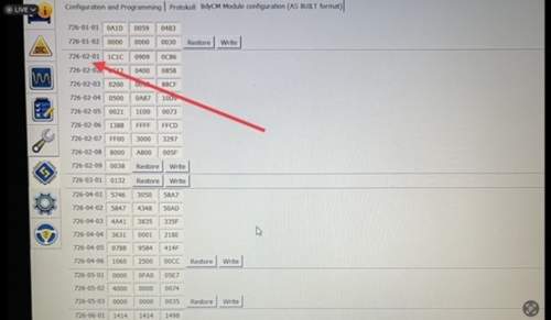

Probiere doch bitte auch einmal mit Forscan BdyCM AsBUILD 726-02-01 die ersten vier Stellen von 1C1C auf 2323 umzuändern. Das hat bei mir anscheinend bewirkt, dass der Focus die Batterie aktiver lädt als bei der 1C1C ab Werk. Das ganze ist eine Varta EFB H6 70Ah 760 A.
StartStop geht bei mir nun nur noch nicht, wenn es Sinn macht. „Temperatur zu Niedrig“, Schalter auf aus, Sportmodus an.

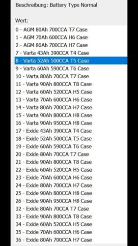

An 726-04-01 z.B. 09
Die Zahlen in der angehängten Liste sind dezimal (also ab 10 nach Hex umrechnen).
Der Batterie Typ ist in nur einem Byte hinterlegt.
Am sichersten ist es, in ForScan zuerst nicht im AsBuild-Mode sondern in Klartext den Batterie-Typ zu ändern.
Vor und nach der Änderung alles abspeichern und hinterher vergleichen. Dann siehst Du, welches Byte genau den Batterie-Typ beinhaltet.
Wenn ich mir die Beschreibung von cyanlabs anschaue, wäre ich mir nicht sicher, was die 2 Byte Änderung genau tut.
726-02-01: X* Retrigger config
726-02-01: XX** Retrigger Time
Das erste Halbbyte welches von 1 auf 2 geändert wurde, ist da nicht beschrieben.

Hi @gobang,
habe genau auf diese Weise herausgefunden, dass die 726-02-01 die ersten 4 Stellen Battery Factory und Battery Normal verstellen.
Den Link den Du gepostet hast von cyanlabs - den kannte ich noch nicht- Darin geht es aber anscheinend um US Modelle Ford/Lincoln. Vermutlich passen die Bits und Werte nicht auf unsere FoFos Mk4 hier !?
Jedenfalls ist bei 726-02-01 nichts mit Trigger plausibel, Hier gehts um die Batterietypen.
Beim Focus Mk4 2018/2019 sind diese beiden vier Ziffern (siehe Bild) jeweils 2 Ziffern für Battery Normal und Battery Factory. Habe bislang beim ganz vorsichtigem Ausprobieren beide gleich verstellt, weil es im Original AsBuild auch so war, und weil ich den Hintergrund warum es zwei Batterietypen überhaupt gibt nicht herausgefunden habe.
Meine Werte ab Werk sind 1C1C, also umgerechnet in Dezimal 2828, Battery Foctory 28 und Battery Normal 28. Die Nummer ist in der flaschen Forscan liste gar nicht drin und wird als „wrong Value or not configured“ betitelt. Bei mir hat übrigens der Hex-Wert 2323 also Dezimal umgerechnet Batterietyp 35 Wunder auf das Lademanagement bewirkt. Teste das seit ca. 40 tagen ohne Lade-, StartStop und Komfortfunktionsprobleme. Habe auch nie externes Ladegerät drangehabt.
Die Forscanliste die Du als Bild angefügt hast ist definitiv leider mit falschen Batterietypen hinterlegt.
Typ 35 ist zB tatsächlich 70Ah, 720CCA, EFB, H6. Und nicht 600CCA, wie in der Liste. Forscan hat die auch seit einigen Versionen bis auf 3 Typen rausgenommen. Haben die wohl auch gemerkt.
Ganz schön kompliziert, aber wenn man sich Zeit nimmt und ausprobiert kommt manso langsam dahinter….
Die alten Forscan Versionen 2.3.49 haben zwar noch die lange Auswahlliste (leider wie gesagt mit falschen batterieangaben), aber man kann unter Amaturenbrett nicht die passenden Livewerte BAT_CAP, BAT_CCA, BAT_SIZE auslesen. Die Fehlen einfach, Dazu muss man eine neuere Forscan 2.3.56 auf dem laptop aufspielen. Darin ist aber wieder keine lange batterietyp Liste drin. Aber die ist ja eh keine große Hilfe…
