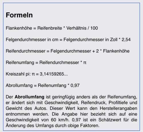

Ich fahre eine ST-Line und habe mich im Vorfeld mit dem Reifen-/Zoll-Thema beschäftigt.
Der S-Max hat bei Trend und Titanium serienmässig 17-Zoll-Felgen und 55er-Reifenhöhe. Macht einen Raddurchmesser von 54,18 cm
ST-Line hat serienmässig 18-Zoll-Felgen und 50er Reifenhöhe.
Somit kommt die ST-Line serienmässig auf einen Raddurchmesser von 55,72 cm.
Für den Abstand zum Boden ist jedoch nur die Höhe ab Radnabe,
also halber Durchmesser oder auch Radius entscheidend.
Somit ergibt sich bei Trend und Titanium mit 17-Zoll-Bereifung 27,09 cm.
Die Tieferlegung beim serienmässigen ST-Line-Fahrwerk beträgt 1,5 cm.
Die ST-Line hat unter Berücksichtigung der um 1,5 tieferen Sportfahrwerks, welches sich jedoch auch nur "hälftig" in der Rechnungs bemerkbar macht 27,11 cm, ist also 2 Millimeter höher (!) als ein mit 17-Zoll bereifter Trend / Titanium.
Fazit: Sie ST-Line mit 18 Zoll hat sogar eine um 2 Millimeter höhere Bodenfreiheit als ein Trend / Titanium, vorausgesetzt der Unterboden der ST-Line ist tiefer als der der anderen beiden Versionen.
Aber insbesondere ist erkennbar, die die Tieferlegung der ST-Line sich defakto so gut wie nicht auf die Bodenfreiheit im Serienzustand auswirkt.
Mit 19-Zoll-45er-Reifen steigt die Bodenfreiheit der ST-Line um weiter 7,7 Millimeter an.

@laserlock
Bist du dir sicher mit dem Reifendurchmesser? M.E. hast du beim 17 Zoll Reifen ca. 43,18cm Felgendurchmesser plus 2x die Flankenhöhe des Reifens mit je ca. 12,93cm = ca. 69cm.
Beim 18 Zoll komme ich auf ca. 45,7cm Felgendurchmesser plus 2x 11,75cm Flankenhöhe = ca. 69,2cm.
Denke der ST hat dann doch die geringfügig kleinere Bodenfreiheit wenn man die 1,5cm Tieferlegung berücksichtigt dann ca. 1,4cm weniger.
Quelle: rechneronline.de
Danach würden andere Reifen-/Felgengrößen nur unwesentliche Unterschiede bzgl. Bodenfreiheit bringen.
Ich habe bewusst 2 Faktoren ausgeklammert: Einerseits die Abnutzungsschicht des Reifens (das Profil) welche von Reifenart (Sommer / Winter / Ganzjahresreifen) variiert und den Luftdruck welcher ebenfalls noch Auswirkungen auf die Höhe haben kann.
Jedoch sind diese beiden Faktoren sehr individuell und betreffen alle Felgengrößen gleichermaßen.

Ganz genau, darauf wollte ich hinaus. Eine höhere Felgengröße und niedrigere Flankenhöhe heben sich nahezu gegenseitig auf.
Die Höherlegung wäre eine Maßnahme mit mehr Potential.
Die Reifen/Felgengröße bringt in der Tat keinen großen Unterschiede, bleiben aber dann die 1,5cm Tieferlegung beim ST, was immerhin ca. 11% Unterschied bei o.g. Kombinationen in der Bodenfreiheit ausmacht. Für uns war er damit aus der Wahl da wir die zusätzliche Höhe doch haben wollten. Ob man es dann braucht muss jeder individuell entscheiden, mit dem Hund landen wir dann doch öfter Mal auf Wald- und Feldwegen und wir haben jeden cm zusätzlich gerne genommen (wie gesagt, hatten auch nach Passat Alltrack etc. genau aus diesem Grund geschaut uns letztendlich aber u.a. aufgrund der Kofferraummaße für den S-Max entschieden und bisher nicht brereut).
