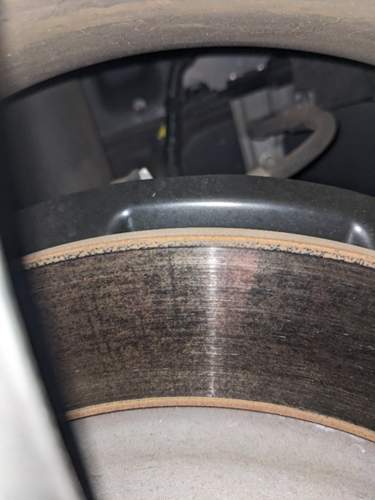

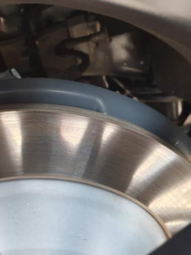

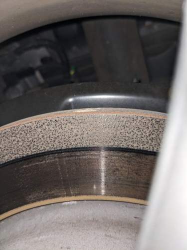

Unser Hybrid hat nach ca. 7 Monaten und 12.000km neues Öl verlangt. Finde ich sehr früh... Mit 9% "Öllebensdauer" ging er heute zum freundlichen Fordmenschen, der leicht überteuertes frisches Öl reingekippt hat. Bei der Gelegenheit habe ich das sehr ungleichmäßige Tragbild der Bremsscheibe und die knarzende Türverkleidung jeweils hinten links reklamiert. Für die Türverkleidung hat er Teile bestellt, Bremse wurde für normal befunden... Nun, ich weiß nicht wie Ihr das seht? Für mich sieht das jedenfalls nach 12tkm teils mit Anhängerbetrieb nicht normal aus. Das äußere Drittel der Scheibe hatte bisher nie Kontakt mit dem Belag. Wie die Scheibe innen aussieht, weiß ich nicht, hab leider keine Bühne... Bilder von linker und rechter Scheibe zum Vergleich anbei.

Zweiteres ist sicherlich nicht normal. Zieht der Wagen beim Bremsen einseitig? Miss mal auf dem Prüfstand die Abweichung.

Sieht bei uns auch so aus, hinten links 9000km
bei meinem mit 6100km ist es auf beiden Seiten normal

Die Bremsen sehen mMn nicht normal aus..

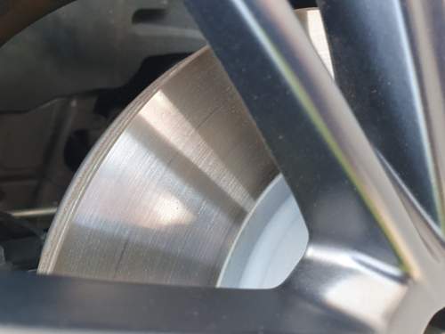

Zum Vergleich: nach 9.000 km sehen die Bremsen bei meinem S-Max noch fast aus wie neu. Die leichte Oberflächenstruktur ist üblicherweise nach dem nächsten etwas schärferen Bremsen wieder weg. Was mir zudem auffiel, als ich dem Max nach bestimmt 6 Wochen und mehr als 1.000 km überwiegend innerstädtisch mal wieder eine Handwäsche gegönnt habe: bei gesitteter Fahrweise, die beim Verzögern viel das Rekuperieren nutzt, fällt kaum Bremsstaub an. Das hatte ich so noch bei keinem Auto, erst recht nicht mit den Standardbelägen.
Selbst unser C-Max, auf den ich beim fälligen Wechsel seinerzeit die ATE Ceramic montiert habe, hat nach ein paar hundert km angeschmutztere Felgen.
