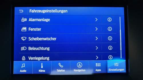

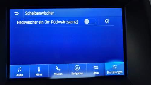

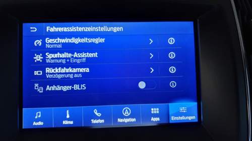

@Bladerunner6 schrieb am 13. Juni 2023 um 11:42:42 Uhr:
@Passi1085
Ich habe eigentlich alle Dinge freigeschaltet, die auch dieser Kollege hier im Focus freigeschaltet hat:
https://my-ford-focus.de/forscan-via-konfiguration/
@Bladerunner6
Einige Funktionen sind ja bereits im IPC einstellbar. Bedeutet das wenn man "alle Dinge" freischaltet, dass diese dann im IPC einstellbare Funktionen auch im Sync einstellbar sind plus paar mehr die ich so nicht habe im IPC?
@bravasx
...genau das heißt es... :-)
Ich kann nun z.B. im Sync auf den Spurhalteassistenten als auch auf den adaptiven Tempomaten zugreifen, alles hinterlegt mit 'ner schönen animierten Grafik, was die Funktion angeht.
Darüber hinaus kann ich Warntöne aktivieren bzw. deaktivieren.
Ich weiß gar nicht mehr, was noch alles dabei war, müsste heute Abend mal schauen.
@Bladerunner6 das klingt ja spannend, kannst du vllt mal ein paar Bilder davon machen? Grüße und einen schönen Abend 😁
@bravasx @Fanatic2002
hier ein paar Beispielfotos zu den zusätzlichen Funktionen und Spielereien im Sync
20230621
20230621
20230621
+3
