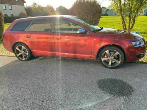

ich habe ein paar Fragen zur Nachrüstung des S-Line Fahrwerks. Ich habe eins in der Bucht ersteigert, bin aber jetzt nich sicher, ob ich es so verwenden kann. Es stammt aus einen 6 Zylinder Benziner, mehr weiß ich noch nicht. Ich habe einen 2.0 TDI.
Ich war heute schon mal beim 🙂 und konnte dort ins ETKA schauen. Es gibt scheinbar nur 3 verschiedene Stoßdämpfer, nämlich Standard, Sport und S-Line für alle Ausstattungsvarianten. Demnach sollte das schon mal passen. Aber Federn gibt es wie Sand am Meer. Ich habe jetzt einfach mal bei Audi.de die zul. Achslasten vom 2.0 TDI bis zum 3.2 Benziner verglichen, diese unterscheiden sich auch nur minimal.
Hat jemand Erfahrung damit und kann sagen, worauf ich noch achten muss? Was ist z.B. danach mit meinen Xenon Plus Scheinwerfern? Machen die das mit oder müssen die "Koppelstangen", so nannte es glaube ich der Herr von Audi, evtl. auch getauscht werden, damit sich die Scheinwerfer korrekt einregulieren können?
Wäre schön, wenn jemand bereits Erfahrung damit hat und Auskunft geben kann.

Ich muss für mich sagen es hat sich deutlich gelohnt.
War noch nie so Fasziniert von einem Auto 🙂 .
Nur noch ne Frage,
Hab momentan 17er oben und es ist wirklich das Fahrgefühl exzellent nur halt ich will grössere Felgen im Sommer Fahren wird das Auto deutlich härter mit
19 zoll BBS Speedline et33
Bereifung 255/35/r19 96y
Oder nur minimal härter ?
18er habe ich auch noch montiert gehabt bevor Fahrwerkseinbau.

Ich bin von 17 Zoll auf diese Reifendimension gegangen, fahre aber 97Y XL.
Als Fahrwerk ist das Sportfahrwerk verbaut. Härter ist es durchaus geworden, aber ich finde es aber immer noch komfortabel auf den langen Strecken die ich mit dem 4F fahre.

Je geringer der Reifenquerschnitt, desto weniger Federungskomfort.
Hatte 265/35/19 auf dem S6 und ich fand die Kombi Fahrwerk/Reifen zu hart, weshalb ich das Fahrzeug auch verkauft habe.
Nein, konntest du leider nicht. Aber da ich befürchte, wo das hier enden wird, klinke ich mich auch schon wieder aus.
Dem ist dann nichts hinzuzufügen...
Sicher werden 19 Zoll aus optischen Gründen den 18 oder 17 vorgezogen (hab ich auch so gemacht), aber von 17 auf 19 wirst du sicher merken im Komfort, genauso wie du einen anderen Stabi merken wirst.

Fahre im Winter 17", im Sommer 20". Ist ein Unterschied wie Tag und Nacht.

Fahre winter auch 17 zoll
Werde jetzt mir aufjedenfall 19er holen 20er finde ich nicht so cool finde die goldenemitte 19er perfekt
